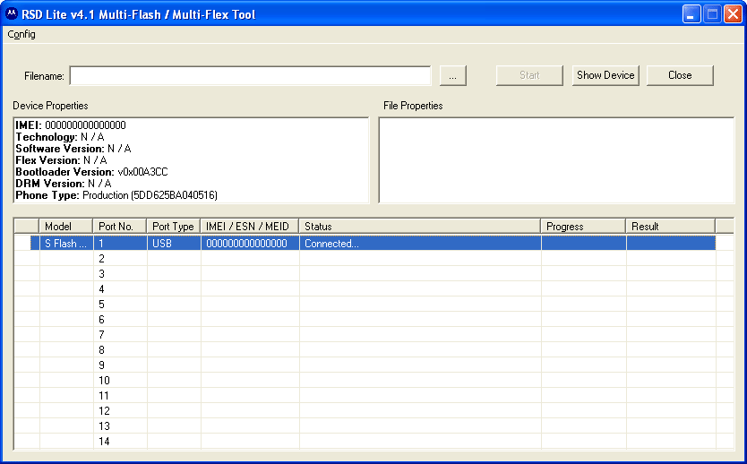

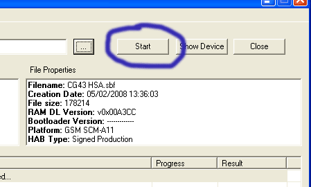

Народ, пожалуйста, напишите очень подробно и по порядку, как прошить Z6 монстром PoL_v0.3a(Make_Me_Good)?
А точнее:
1) Как сделать полный бэкап, ну или не полный хотябы ))
а) Примут ли тело в СЦ по гарантии без бэкапа/с PoL'ом?
2) Как именно (очень подробно) перепрошить прогой РСД Lite 3.8?
3) Как активировать функции телнета и юсблан, и вообще что это такое?
У меня стандартная прошивка R60_G_80.33.44R
В ОБЩЕМ: Млин, напишите наиподробнейшую инструкцию для полного чайника! shades.gif

1. никак, покачто
1а. скачай 44ю прошу тут должны принять без вопросов
2. шей рсд 3.9 (желательно)
--открываеш прогу, на телефоне нажимаеш "*" + "#" + "вкл"
--подсоединяеш кабель телефон должен появиться в списке
--нажимаеш на кнопочкуПрикрепленное изображение
--ищеш нужные файлы с прошивкой(подробнее о порядке действий в топике с полом в прикрепленном посте)
--должно появиться нечто подобное
--Нажимаеш start и бегаеш вокруг компьютера с бубном, ждеш перезагрузки телефона
3. telnet это доступ к командной строке телефона
USB Lan нужен для доступа к FTP на телефоне (файлы настроек и прочее.)
Сообщение отредактировал b3s1k - 6.5.2008, 18:59
