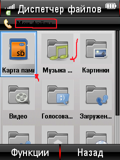

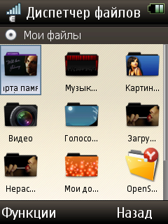

Цитата(man_of_dream @ 10.2.2009, 9:05) *
1. как изменить цвет надписей (типа Мои файлы, обведено красным) ?
2. как убрать этот серый фон?
3. и подскажите как убрать рамку?
4. и подскажите как убрать этот овал с воскл. знаком?
помогите убрать рамку и серый фон плз !!!
Сообщение отредактировал S1Lv3R - 7.3.2009, 7:49

1. рамка это графика, т.е. править iconrez)
2.
В файле common.ini надо изменить
[ZImageContainer]
Bg_Opacity_Std =0
Bg_Opacity_H = 0
[ZImageContainer_1]
Bg_Opacity_Std =0
Bg_Opacity_H = 0
[ZImageContainer_2]
Bg_Opacity_Std =0
Bg_Opacity_H = 0
Сообщение отредактировал man_of_dream - 7.3.2009, 9:30

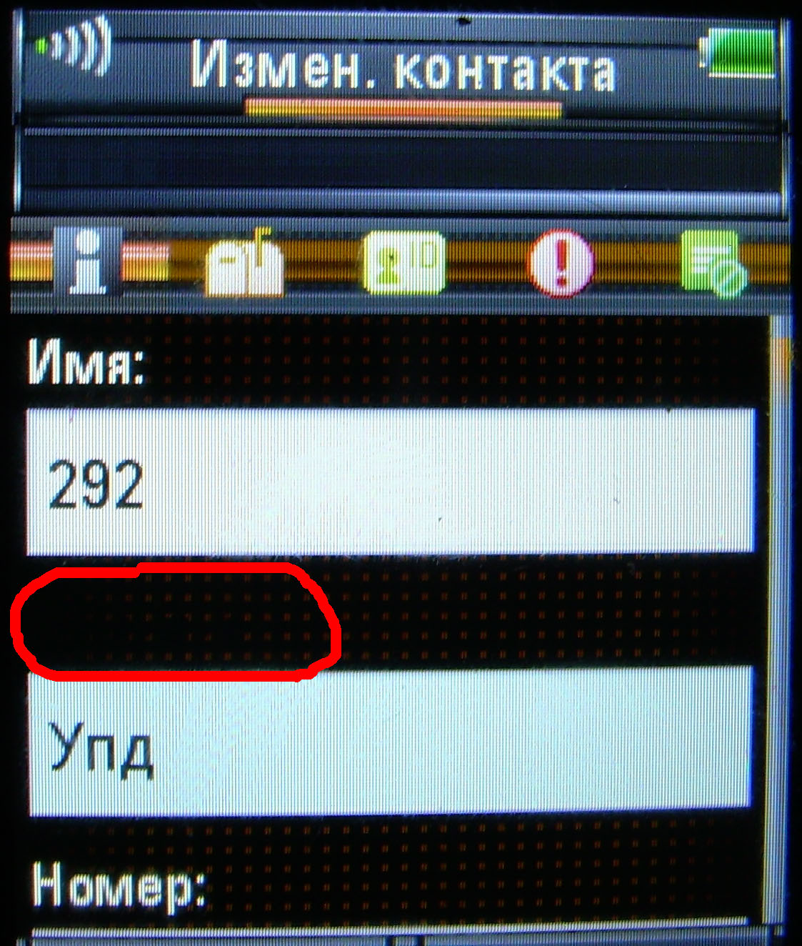

Чтоб небыло вот такого:
в common.ini, в строке [ZMultilineEdit_1] и [ZLineEdit], у следующих параметров, должно быть такие значения:
Bg_Type_Std = 1
Bg_Type_H = 1
Bg_Type_HS = 1
Сообщение отредактировал Virgilij - 22.3.2009, 8:18

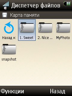

ребят, кто подскажет как сделать чтоб в этом меню было в одной строке 4 пункта?
Сообщение отредактировал man_of_dream - 24.3.2009, 11:14
Можешь не стараться, 4 строчки все равно не будет....максимум кривое листание и отображение иконок.
Сообщение отредактировал sEVANS - 25.3.2009, 0:42
man_of_dream
сообщение 25.3.2009, 6:20
Сообщений: 612
Регистрация: 16.12.2008
Пользователь №: 188 812
Модель телефона: Nokia 5228
Прошивка: :)
Рейтинг: 107
наверно я не правильно попросил... я хочу чтоб в меню карты памяти было 4 папки(файла) в строку
это наверно дело в конфигах, т.к. есть такие скины
sEVANS, скажи как это сделать если знаешь, попробовать хочу
Сообщение отредактировал man_of_dream - 25.3.2009, 6:22

man_of_dream, в файле common.ini, в блоке zImageContainer_x (в конце номер должен быть какой-то), в строках
Bg_Size_Std
Bg_Size_H
побалуйся со значениями....только не перестарайся.
Сообщение отредактировал sEVANS - 25.3.2009, 9:21

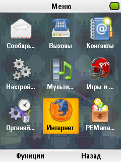

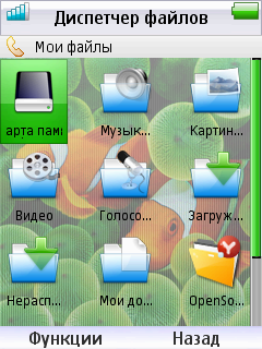

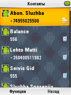

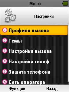

Подскажите как изменить расстояние между элементами в меню, списке контактов?
Конкретно что хочу со скринами.
Как сделать чтобы расстояние между именем и номером было поменьше.
Аналогично, как уменьшить расстояние между пунктами, размер шрифта устраивает.
В этом меню интересует как вытащить уровень сигнала сети и bluetooth на верхнее меню, т.к. очень неудобно, когда синхронизируешь контакты и не видно идет ли подключение или нет.
P.S.
На скринах скин Android, есть в соответствующей ветке, я заменил на нем часть иконок. Если кому нужно, могу выложить.
Сообщение отредактировал vetch - 31.3.2009, 11:31

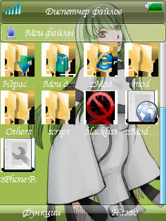

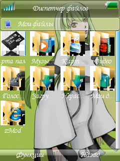

Подскажите кто знает, как сделать непрозрачный фон в меню, чтобы картинка бралась именно из iconres.ezx (fsba01_bg.bmp в нем есть - вроде она у нас за фон меню)??
В common.ini следующее
[ZFsba_1]
Bg_Type_Std = 1
Bg_Stretch_Std = 14467528
Bg_Opacity_Std = 60
[ZFsba_2]
Bg_Type_Std = 1
Bg_Color_Std = 0
Bg_Stretch_Std = 0
Bg_Opacity_Std = 100
[FSBA]
CurrentFSBAID = 1
CurrentFSBAOpacity = 20
Так есть:ИзображениеЧто-то типа этого надоИзображение

vetch, по первым двум пунктам - надо править параметр Spacing_V1 в файле common.ini в таких разделах:
[ZListItem_1]
[ZListItem_2]
По третьему вопросу - проверь, есть ли эти иконки вообще в скине?
etix,
попробуй так:
[ZFsba_1]
Bg_Type_Std = 2
[FSBA]
CurrentFSBAID = 1
CurrentFSBAOpacity = 100
Сообщение отредактировал eisbar - 1.4.2009, 13:09
А это у всех такой баг или у меня? Когда больше 9 папок, возобновляеться старая структура 3х3 в файлменеджере? sad.gif вмесио 4х4

Так это не у меня smile.gif Я в значениях не очень-то разобрался, вкинул в коммон.ини параметры с чужого скина
man of dream Ты можешь дать код, чтоб сделать меню в файл менеджере 4х4
Или кто игрался с теми параметрами
Сообщение отредактировал Kozlovsky - 1.4.2009, 16:54

Kozlovsky, можешь почитать предыдущую страницу)) попробуй этот коммон.ини))
А там так и должно быть по 8 файлов? Или я опять что-то не так сделал?

2 man_of_dream
Цитата(man_of_dream @ 1.4.2009, 16:08) *
etix, выложи скин этот плиз)
Indium + Иконки в подменю для z6 как в v8
