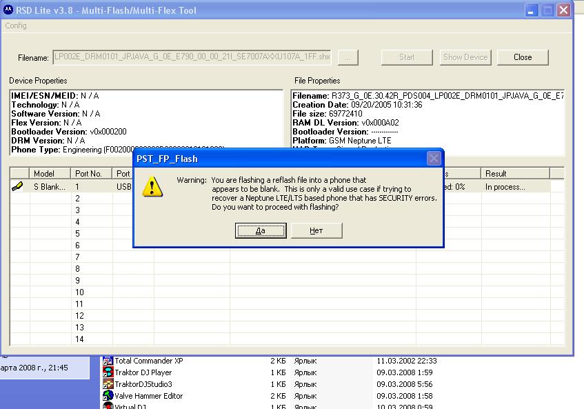

Телефон вроде как полностю сдох,
Делал следуещее (Через Флешбейкап 3)
1. Прошыл степ 1. (CG1 заменил)
2. Прошыл степ 2.
3. Прошыл Вот эту прошывку "R373_G_0E.30.42R_PDS004_LP002E_DRM0101_JPJAVA_G_0E_E790_00_00_21I_SE7007AXXU107A_1FF.shx"
Всё нормально "шылось" Ошыбок не выдавало, "Операция выполнена"
После чего экран не горит в телефоне, когда подключаю к компу определяет телефон, НО! В флешбейкапе, телефон не определяет, пишет просто телефон подключен и ВСЁ, а в RSD_LITE при подключении пишет FHONE FAILED initial security verification cheks. HAB error 0x35.
Нажымаю ок, После чего вижу в Device Properties
IMEI/ESN/MEID: N / A
Technology: N / A
Software Version: N / A
Flex Version: N / A
Bootloader Version: v0x000200
DRM Version: N / A
Phone Type: Engineering (F002000000003B60092616101860)
А в моделе телефона пишет "S Blank Neptune LTE"
После чего попытался прошыть телефон всё той же прошой "R373_G_0E.30.42R_PDS004_LP002E_DRM0101_JPJAVA_G_0E_E790_00_00_21I_SE7007AXXU107A_1FF.shx" только уже через RSD_LITE после чего появилось вот такое окно. (скмн внизу)
Уже после чего Я прекратил прошывку.

Тел до сих пор в бланке, и шить нада прошивку теперь уже для Е398, а не для Е1
И батарею по новой заряди!
Сообщение отредактировал r.o.m.a.N - 20.3.2008, 21:48

d3m0nn, ну так зачем же ты после понижения бута начал шить огигинальную прошивку для 0а02 бута? Сейчас телефон у тебя в бланке шей вот этот бут для бланка
Прикрепленный файл Boot07D0_for_Blank.rar   ( 42.07 килобайт ) Кол-во скачиваний: 245
, а затем вот эту прошивку R373_G_0E.30.49R_LP0002_DRM0101_JPJAVA_G_0E_E790_00_00_24I_GSKKLGOT676SR085N_1FF_FOR398 и телефон включиться если не запорол пдс в нём.
