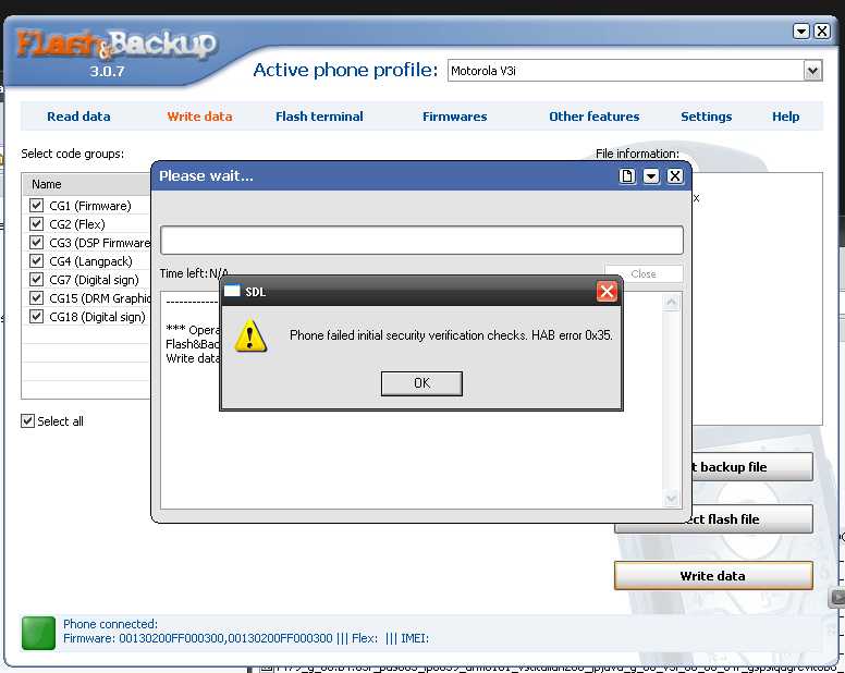

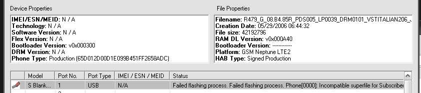

Товарищи, у меня следующая проблема (аккумулятор был пол-ю заряжен) сделал тп залил boot_0A30_V3i, программа написала
Write BOOT
OK
Shutdown
OK
далее попробовал залить монстра (у меня была платформа 479 ... заливаемый мною монстр тоже предн-н для 479 ...) но при выборе файла и нажатии start в графе status выскакивает ошибка, см. приложенный файл РСД, а если пробую в программе flash&blank то такая ошибка, см. файл flash.
Потом я в программе flash&blank на вкладке Firmware выбрал прошивку на винте, зажал Quick Flash и началась прошивка, удачно закончилась, но телефон все равно не включается, незайти даже в меню boot loader/a, тоесть не подаёт признаков жизни, но при подключении к пк, им определяется.
Подскажите, что тут пожно сделать.
Добавлено позже (16.11.2008, 13:03):
причём программа flash&blank его нормально определяет, щас вот залил прошивку опять, через вкладку Write data заливка прошла успешна, вот лог
Extracting data from firmware file...
Sending the loader...
Done.
Executing JUMP...
Done.
Erasing memory... (Progress of this process is not shown)
Done.
Sending code group: CG1
Done.
Sending code group: CG2
Done.
Sending code group: CG3
Done.
Sending code group: CG4
Done.
Sending code group: CG7
Done.
Sending code group: CG15
Done.
Sending code group: CG18
Done.
Operation done.
*** Operation end (16.11.2008 13:01:39) ***
но телефон всё так включается (((
Сообщение отредактировал ultim@te - 16.11.2008, 9:54
