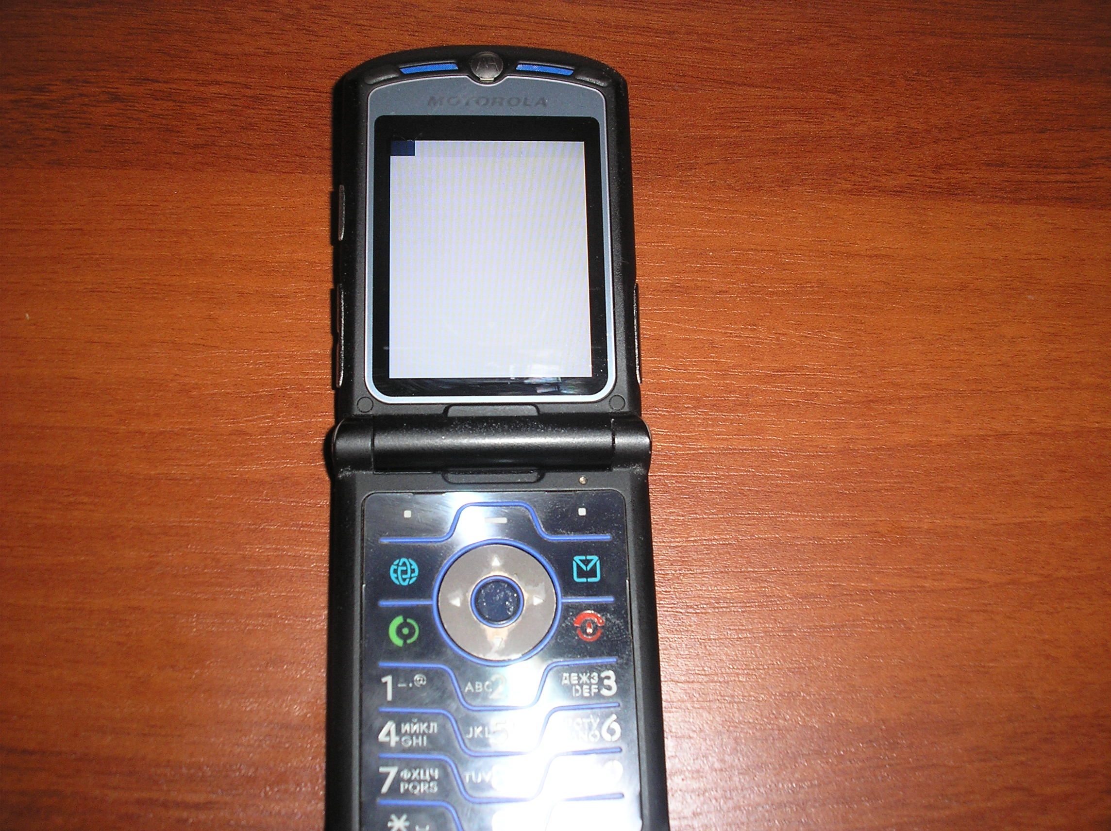

Проблема с внутренним экраном v3i
Rolano
сообщение 26.3.2008, 16:39
Регистрация: 18.1.2008
Пользователь №: 160 569
Модель телефона: V3i
Начальная заставка показывается нормально, а потом, (показано на прикреплённом рисунке) экран становится белым, иногда опять начинает показывать нормально. При этом функционирует телефон нормально, внешний дисплей работает нормально. Вчём может заключаться проблемма и как её решить?
Сообщение отредактировал Rolano - 26.3.2008, 16:41

Опиши после чего так стало: ронял? топил? прошивал?

Первый раз когда понизил бут, изображение пошло не большими помехами, потом пахал нормально месяца 2 и тут как то раз забыл его вытащить из джинсов и повесид джинсы на стул, ну он конечно выпал из кармана и грохнулся на пол., после этого стал появлятся белый экран.

Скорее всего дело в железе, надо разбирать смотреть! Возможно шлейф, все признаки!

я отдал в сервис, а эти (не знаю как назвать) вместо замены шлейфа (как я просил девушку, принимающую тел) сделали: "Смена программного обеспечения".
Кто-нибудь знает как на них "надавить" (словом), чтоб сделали как надо? т.к. их действия держали результат 2.5 часа.. потом глюки вернулись.
Sdf
сообщение 4.12.2008, 20:35
Сообщений: 22
Регистрация: 12.4.2006
Из: Воронеж
Пользователь №: 78 487
Модель телефона: motorola v3ire
Прошивка: R44424_G_08.00.33R
Наконец-то, вернули тел из сервиса... После второго похода к ним мне заменили там шлейф, по крайней мере видно что что-то с телом делали в районе под батой.
НО! глюк с экраном никуда не делся. Особенно раздрожает, когда входящий вызов + глюк = чистый экран без всяких признаков звонка (ни считая играющей мелодии).
Я даже сначало на флеху грешил, но это все было без неё! Что мне теперь делать???

Цитата(Sdf @ 13.11.2008, 0:52) *
А если такая ерунда:
когда че-нибудь делаешь в теле внутренний дисплей замирает на пару сек, моргнет и дальше работает.
когда в java (часто в аське) тоже самое, только после замирания белый экран и все (помогает релоид тела).
иногда на дисплее вылезают полосы, искажение изображения (полоска пиксилей произвольно меняет цвет) на пару сек.
У моей девушки абсолютно аналогичная проблема. Уважаемые форумчане подскажите пожалуста, что делать? Стоит ли перепрошивать или же заняться шлейфом?
Перепрошей - не поможет - значит железо. И не объязательно шлейф.
