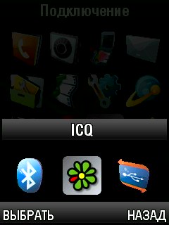

Offset 03 Bit 0 - Сообщения - Настройка - Информационные сообщения - Общее и Частное Вещание
Seem 0032_0001 (!!!)
Offset 6C Bit 1 - Сообщения - Настройка MMS - Предельный размер
Offset 75 Bit 1 (1=on 0=off) - Инструменты - IM(Instant Messenger)
Offset 9F Bit 3 (1=on 0=off) - Сообщения - IM (Offset 75 Bit 1 должен быть включен)

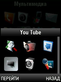

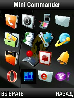

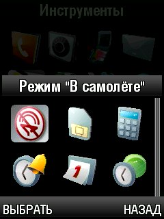

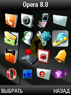

Как и обещал мое меню, надеюсь кто нибудь оценит smile.gif Смотрим описание и скрины.
Ява в меню Opera mini, MiniComander, добавил новые пункты такие как You tube,
Yandex почта,Yahoо, ICQ. Все меню полностью переработано, лучше ставить со скином Symbian и специализированным DRM.
В архиве GHURA:
1.MMA_UCP(файл меню) ставить по пути a/mobile/system/mma_ucp
2.Gifки кидать по пути e/meny/
3.Скин Symbian Кидать по пути /a/mobile/skins/
4.Ява для меню (Вдруг у кого нет)
Сылки на DRM:
1.https://forum.motofan.ru/index.php?act=Attach&type=post&id=168928 VL платформа
2.https://forum.motofan.ru/index.php?act=Attach&type=post&id=168929 LD платформа
Коментируем!
