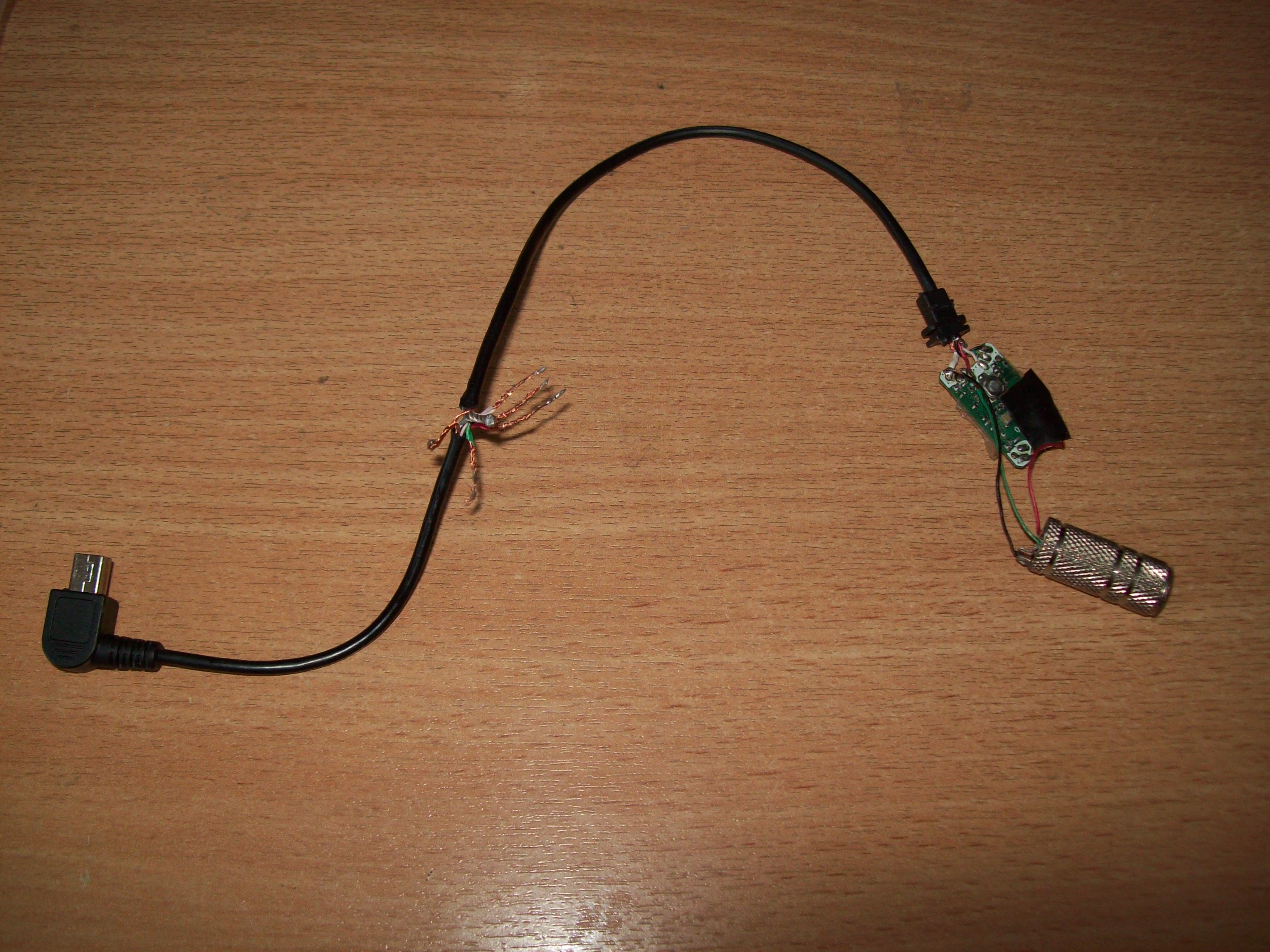

Далее необходимо вытащить отпаянные провода с обеих сторон, причем тот провод, который идет к правому наушнику, извлекается вместе с резиновым креплением, а тот, что к левому - должен быть вытащен из этого крепления. Если все прошло успешно, результат будет выглядеть примерно так: (Прикрепленное изображение).

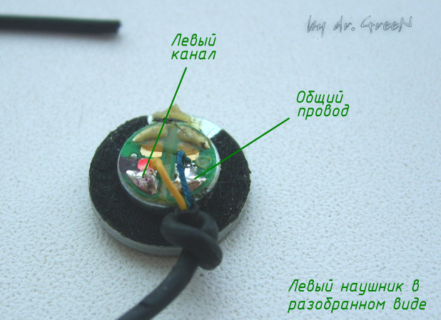

Теперь удалим шнур, который идет (точнее, шел smile.gif от платы к левому наушнику. Здесь будьте предельно аккуратны! Для извлечения провода необходимо сначала надрезать пластмассовую вилку. Надрезать нужно так, чтобы не повредить провод/изоляцию провода, который соединяет плату и мини-USB штекер гарнитуры. На фото ниже показан результат данной операции: (Прикрепленное изображение)
Теперь посмотрим схему подключения 3,5 мм - разъема. Со стороны наушника это выглядит так: (Прикрепленное изображение).
Аналогично устроен правый наушник, а со стороны 3,5 мм. - разъемов общие провода от наушников объединены. На фото ниже изображен малогабаратный представитель данного вида разъемов, рекомендую подыскать что-либо похожее, иначе вставить его не удастся в корпус гарнитуры даже с применением ноги smile.gif (Прикрепленное изображение).

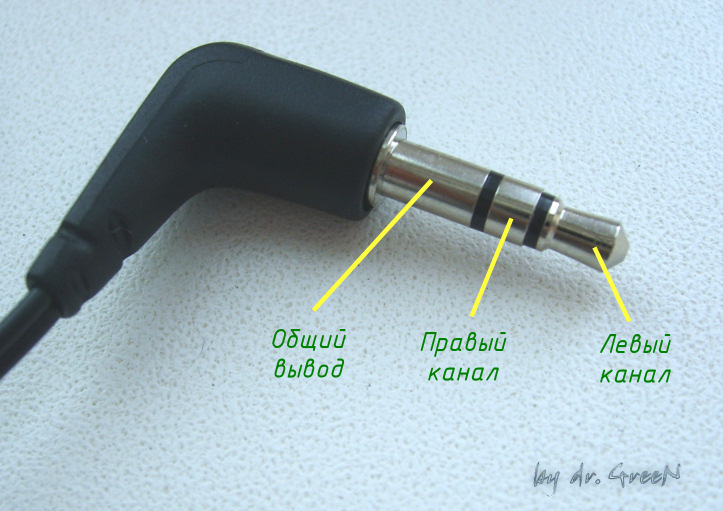

Обязательно посмотрите назначение всех выводов разъема, чтобы исключить их неправильную пайку. В стандартном штекере от наушников полюсовка выглядит так: (Прикрепленное изображение).
Сравнивая имеющийся у вас разъем с полюсовкой штекера 3,5 мм., можно легко определить назначение выводов разъема. Теперь мы знаем, что и к чему припаивать, но все же не помешает предварительная примерка - размещение разъема в корпусе гарнитуры: (Прикрепленное изображение).

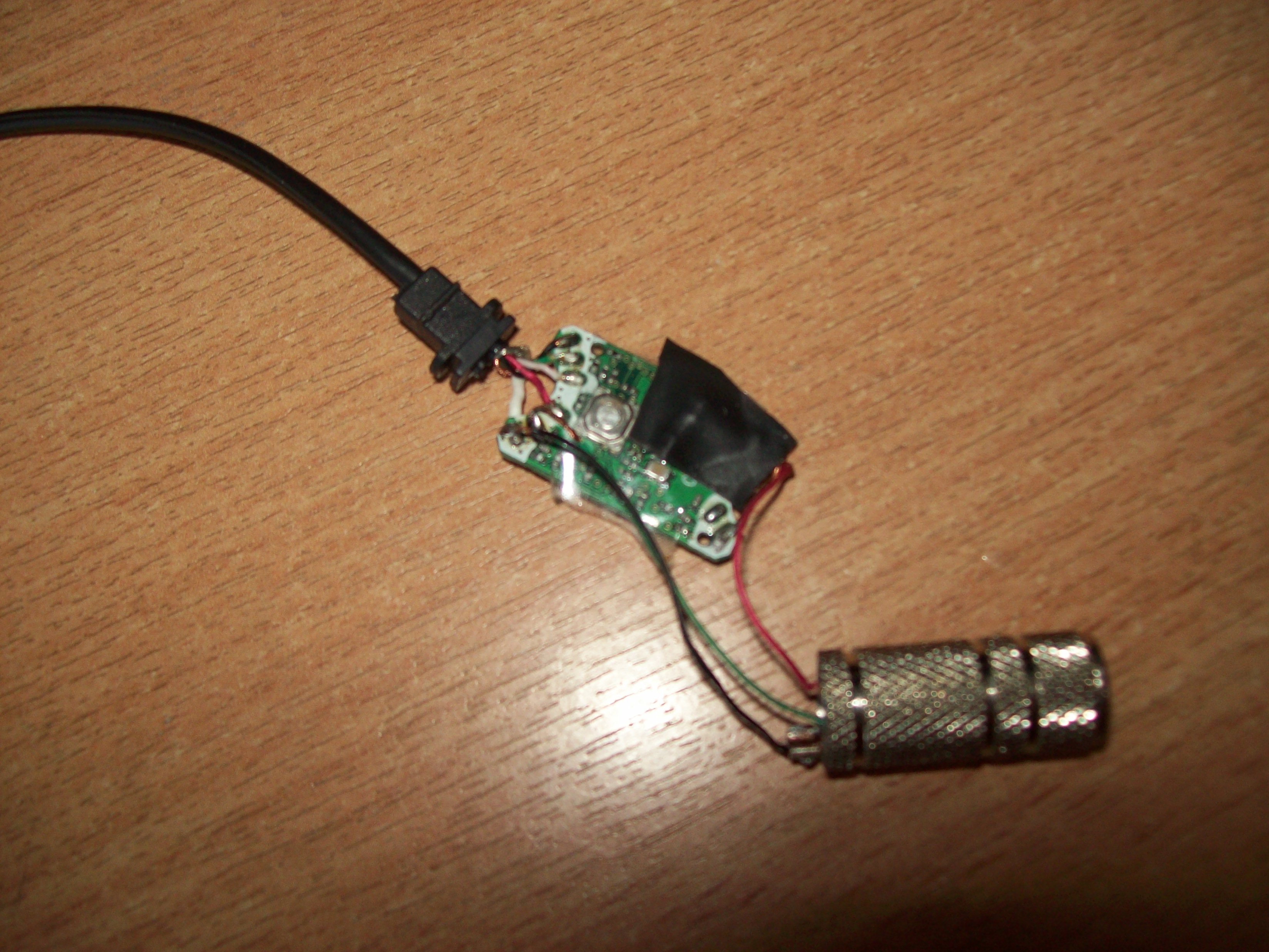

Нарезаем провода нужного размера и залуживаем их паяльником (Прикрепленное изображение)

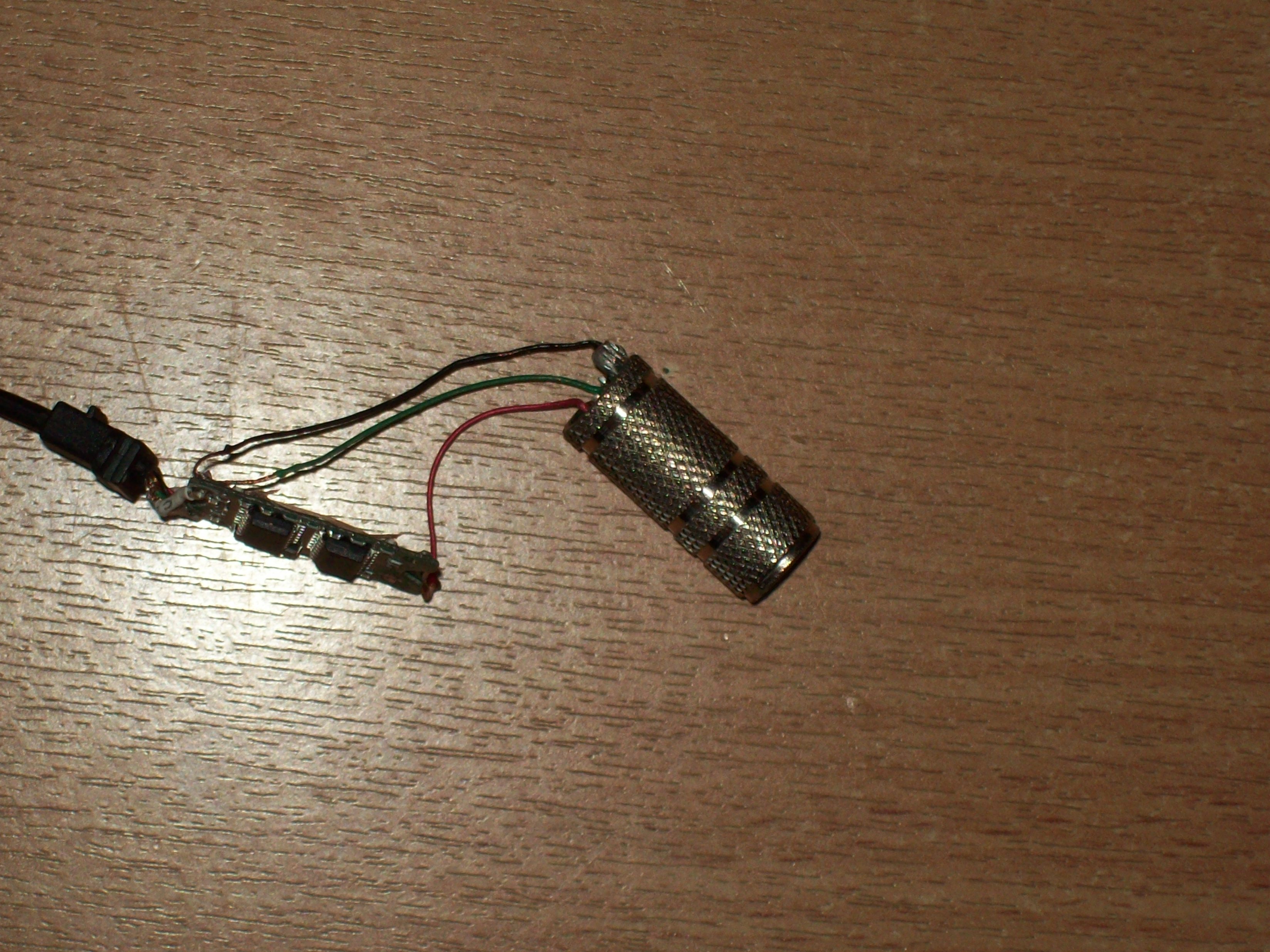

Отрезаем кусочек скотча и наклеиваем его туда, где будет вплотную к плате размещен разъем для наушников (Прикрепленное изображение).

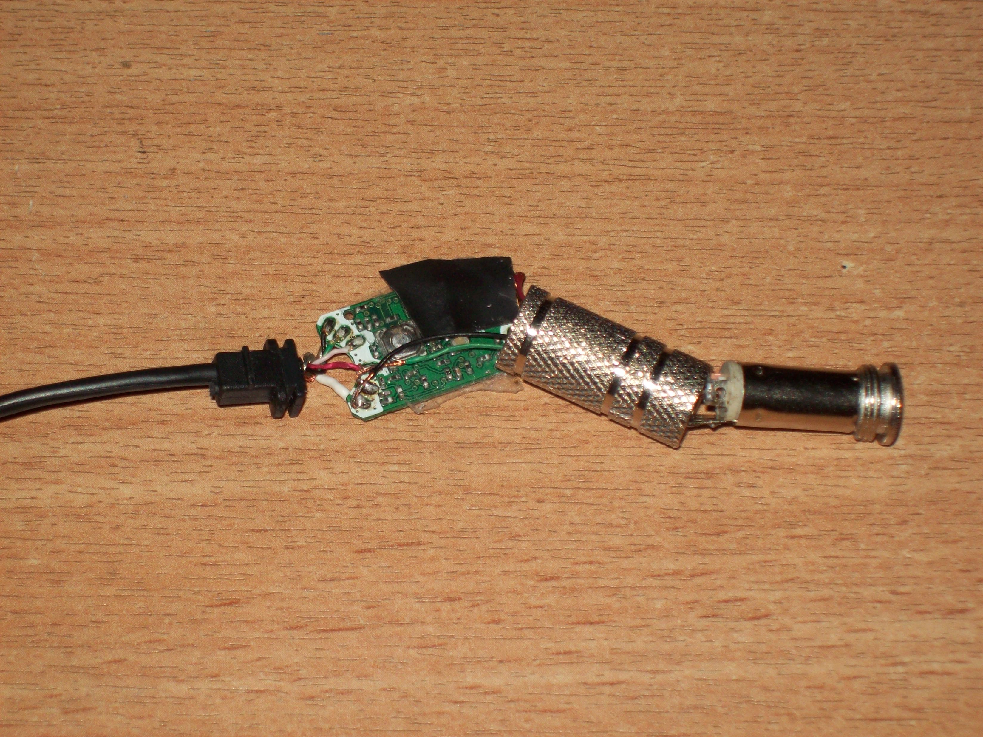

После этого припаиваим провода очень аккуратно, не касаясь жалом паяльника соседних контактных площадок на плате (Прикрепленное изображение).
Сразу после этого необходимо проверить работоспособность конструкции, подключив любые наушники к гарнитуре, а последнюю - к телефону (Прикрепленное изображение).
У меня все заработало с первого раза, надеюсь, у вас тоже сразу все получится. Теперь настало время воспользоваться клеем и закрепить припаянный разъем к плате, изолированной скотчем. У меня вышло примерно так: (Прикрепленное изображение).

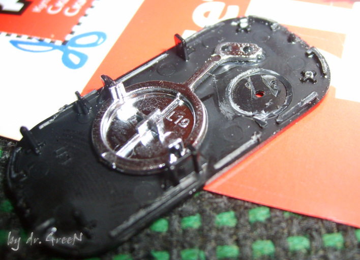

Теперь пробуем, насколько подходит кнопка и крышка. И здесь поджидает первый облом. При всем том, что разъем очень малогабаритный (почти с диаметр самого штекера от наушников), крышка све равно не садится и выступает примерно на 2 мм. относительно краев корпуса. Потому необходимо будет применить несколько средств для того, чтобы собрать конструкцию. Первое что нужно сделать, - срезать все выступающие части на крышке, в любом случае на выступы она уже не сядет. На фото ниже показано начало процесса, дальше все продолжается так же (Прикрепленное изображение).
Крышка все равно не садится на место, поэтому приходится применить пластиковые прокладки, проклеивая их между собой. Для удобства образботки и вырезания я применял ненужную CD-болванку, ее толщина около миллиметра, и она преемлемо режется ножницами. Для сохранения функции кнопки гарнитуры, под ене также необходимо сделать вырез (Прикрепленное изображение).
Поскольку кнопка поднялась на несколько мм. выше, действовать она будет только если ее "удлинить" любым подходящим по высоте и габаритам предметом. Я использовал маленький винт, посадив его на клей на саму кнопку. Далее вырезал еще 1 пластинку, размерами повторяющую крышку от гарнитуры (Прикрепленное изображение)
В этой пластинке вырезается еще большее отверстие (не только по размерам выступающей части разъема, но и для нормального закрепления кнопки), после чего пластины скрепляются клеем между собой и с крышкой гарнитуры.

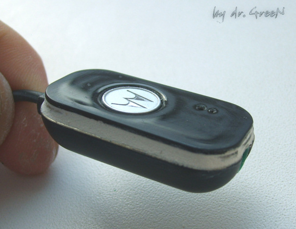

Теперь вроде бы все готово и функционально закончено, но не очень красивые щели между крышкой и корпусом, в котором заключена плата с разъемом, заставляют продолжить доработку. Теперь уже косметическую. Для этого и были в начале материала упомянуты малярный скотч, краска и лак. На самом деле еще использовалась затирка для швов между кафельной плиткой (и использовалась не просто по прямому назначению). Эта штука имеет особенность впитывать влагу при высыхании наносимых на нее покрытий - если такую поверхность покрыть акрилловым металликом, то после высыхания будет создаваться впечатление, что поверхность покрыта бесчисленным множеством частиц металлической пудры. Но, все по очереди - сначала замажем раствором затирки все щели между крышкой и корпусом (Прикрепленное изображение).
Даем всей конструкции высохнуть в течение 10-15 мин. Теперь малярным скотчем заклеиваем край провода, верхнюю и нижнюю крышки, а также их края. 2-мя слоями золотого металлика покрываем девайс, после чего сушим феном в течение 2-5 мин. Когда краска высохнет, останется лишь небольшой золотистый оттенок, а вся окрашенная поверхность бдет выглядеть так, будто ее побрызгали мелкими серебрянными каплями. После выполнения данной операции следует покрыть несколькими слоями акриллового лака весь корпус платы, заклеев скотчем только провод и защитив сам разъем. После сушки каждого слоя феном я распылял немного пудры из того же баллона с металликом , направляя поток краски вверх относительно гарнитуры. Потом последовал последний слой лака, и после 5-минутной сушки вышла очень даже привлекательная вещица (Прикрепленное изображение).

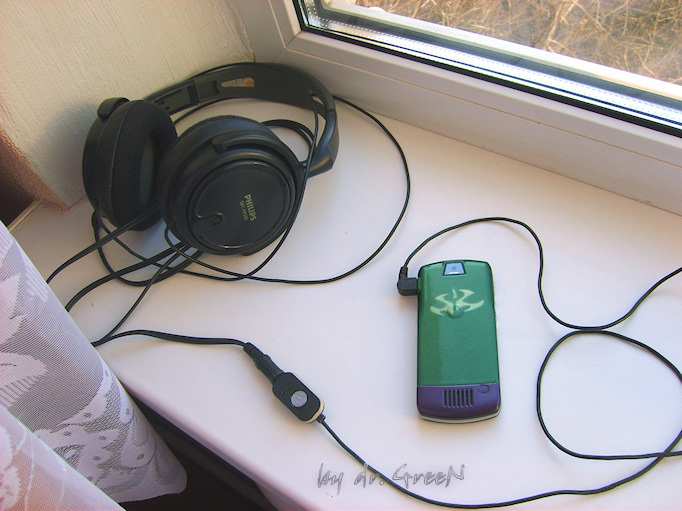

Освободив от скотча провод, сразу можно использовать модернизированную гарнитуру. Использовать можно как для подключения наушников и прослушивания плеера, так и для подключения телефона напрямую к ресиверу/муз. центру/дом. кинотеатру и т.п.: (Прикрепленное изображение).
В заключение скажу немного про выбор наушников. Поскольку можность усилителя во многих моторах недостаточна, следует выбирать наушники с возможно большей чувствительностью. На слух, стандартные используемые в гарнитуре от L7E имеют чувствительность в 104-106 дБ, лучше искать уши со значением sensitivity в 110 дБ и выше. Сопротивление наушников не желательно, чтобы превышало 32 Ома. Сам пробовал с Fisher Audio FA990 (Прикрепленное изображение). Уши при сопротивлении 32 Ом имеют чувствительности 113 дБ и звучат намного громче и басовитее стандартных, впаяных в гарнитуру.
Пробовал с Philips HP200 - они дают симпатичный бас, но громкости не хватает. (Прикрепленное изображение).
