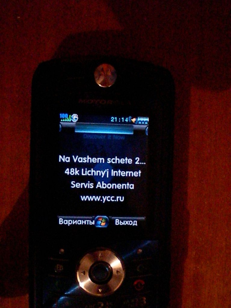

Прикрепленное изображение люди можно чего нить сделать чтобы счет показывало полностью? (см. файл) и еще бы громкость сделать чуть тише на 1ой единице. Пдключал к P2KTools3 в редакторе громкости уровни соответсвуют друг другу...
Отредактируй файл audio_cfg.db программой MotoSound (этот файл лежит в папке /a/mobile/system/). А точнее понизь параметр "Общая громкость" на 1. Прогу качай здесь: Делаем телефон громче!
Мне тоже не нравилось что очень уж громкий тел сталsmile.gif Динамик аж надрывается, бедняга. Я себе понизил. Хочешь попробуй мой файл
Сообщение отредактировал Tolyan - 27.4.2008, 21:34
