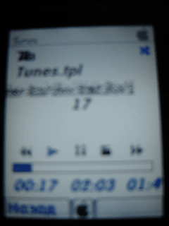

выяснил почему не работает Tunes
в либе нет функций
Error: L6218E: Undefined symbol EV_DisplayTimeout (referred from Tunes.o).
Error: L6218E: Undefined symbol __rt_memclr_w (referred from Tunes.o).
Error: L6218E: Undefined symbol DL_AudGetVolumeSetting (referred from Tunes.o).
Error: L6218E: Undefined symbol DL_AudSetVolumeSetting (referred from Tunes.o).
Error: L6218E: Undefined symbol EVENT_BT (referred from bluetooth.o).
Щас буду добавлять
Сообщение отредактировал DmT - 3.5.2008, 15:15

DmT,
почти. уже заходит в интерфес воспроизведения. меняет громкость, но при нажатии вверх ребут. кто знает что означает нажатие вверх?
В тюнсе нажатие вверх - пауза/продолжить.
сообщение 4.5.2008, 15:40
вот с этим у меня немного заработал Тюнс
но не на длинных путях к файлам и возможно из-за особенностей монстра
приходится для воспроизведения жать на джой вверх постоянно на каждой песне
с понедельника будем разбиратся.. может ещё что-то на ней работает

вот поставил.действительно песни играет, только надо ккаждый раз нажимать вверх. в фоне тож работает. в первый раз нажал вправо (играл в фоне, на раб столе) - ребут. правда больше такого не было. и вот такой косяк в плеере: не видно название или альбом (какая-то полоса непонятная) и номера песен накладываются друг на друга.
сорри за некачественные фотки, мснап отказался работать
Ferum, экран у тебя тухнет из-за того, что скинов нет. скачай скин и кинь в папку тюнса
и ещё: ява стала ужасно, просто невыносимо тормозить!!! это не из-за эльфов??
если нет, то извиняюсь..
Сообщение отредактировал Lukas K. - 5.5.2008, 6:42
