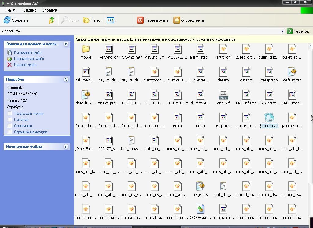

Цитата(Gray One @ 18.4.2009, 15:42)
Создавал в Notepad.exe
вроде делал все правильно но не хочет работать, заливаю itunes.dat через M-Explorer.
убери последний Энтер в тексте
сделай скрин в M-explorer как этот файл выглядит в телефоне

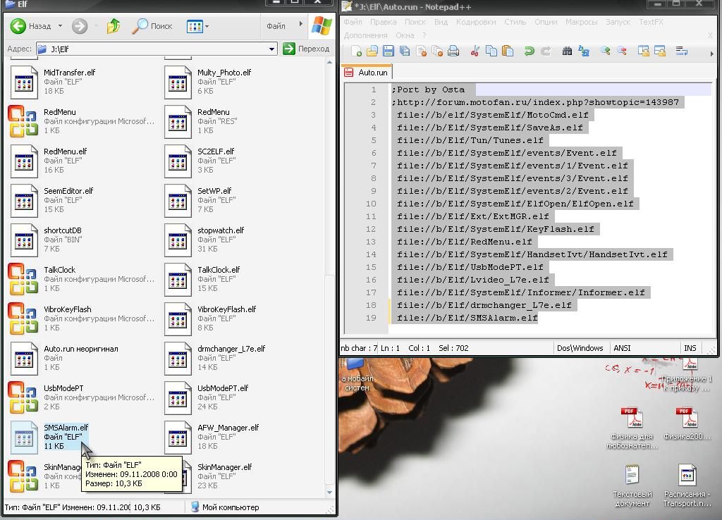

Osta,
Вот сделал скрины...
Повторяю патч BigHeapElf не стоит может быть из за это? В авторуне прописано аж 18 ельфов автозапуска а раньше было меньше... но все равно не работало так как надо.

Gray One, оставь смс-аларм один в автозагрузке
и лучше дебаг-версию с логами
