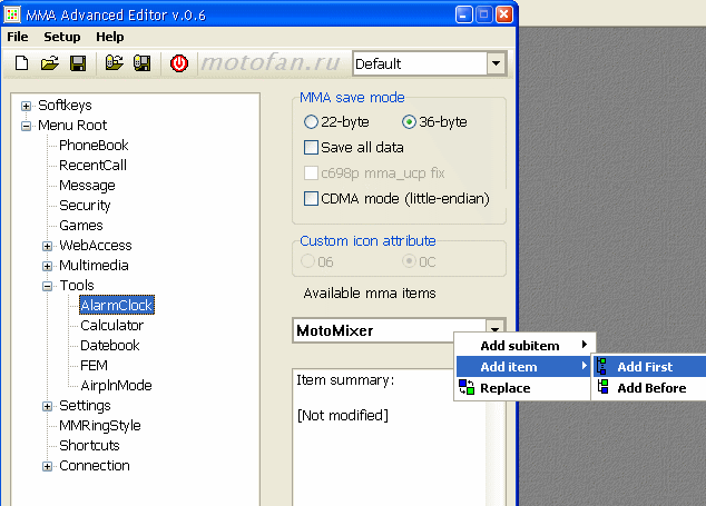

немного информации как запускать MotoCmd.elf из пункта меню Motomixer
сначала включаем в P2K Advanced Editor
SEEM 0032_0001, Смещ-е 51 h/81d, Бит 5 (Абс.бит 653): GROOVE_TUNES_AVAILABLE
Availability of the GrooveTunes application that enbales users to mix MIDI based files
Motomixer (вкл/выкл)
затем добавляем с помощью программы MMA Advanced Editor
в "нужный" mma_ucp пункт меню Motomixer
File - open - выбираете файл mma_ucp
вставляете пункт Motomixer -->> Прикрепленное изображение
Сохраняете mma_ucp . потом кидаете его в телефон , или в a/mobile/system
или в папку скина (если патч стоит этот)
Перезагрузаете , идете в меню куда кинули пункт Motomixer чтобы убедиться, что он есть.
Можете на него понажимать , откроются картинки :-) вот в этом и засада, что он имеет ивент
тот же , что и пункт Картинки. Уроды в Мотороле такие вот сидят.

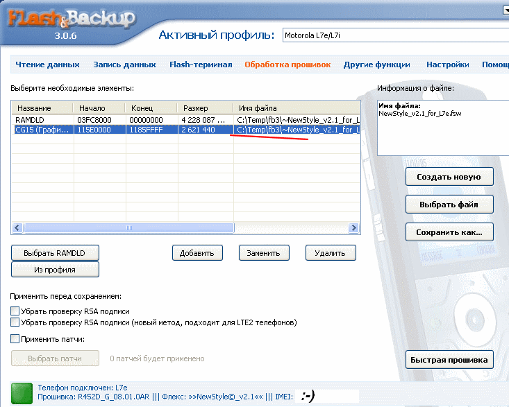

Нужно "перебить" этот ивент . Открываете в Flash&Backup прошивку, которой прошит
ваш телефон на вкладке Обработка прошивок . Удаляете все группы кроме CG15
и смотрите где она временно сейчас лежит (на рисунке я подчеркнул красным путь)
Flash&Backup не закрывайте !!!
Идете по этому пути и находите файл CG15 на нём правый щелчок мышью
Открыть - выбираете свой HEX-редактор (или наш https://motofan.ru/soft/?action=view&id=118)
затем заменяете последовательность
00 00 03 DC 01 00 0C 14 01 00 15 27
на такую
00 00 02 DC 01 00 2C 2F 01 00 2C 2F
таких последовательностей будет две , меняйте их обе .
Затем сохраняете изменения в файле CG15. Возвращаетесь в Flash&Backup и нажимаете Запись
или вот сделал такой DRM (изменил из монстра NewStyle©) -->>
теперь по нажатию на пункт меню elf Mode (бывший мотомиксер) запустится эльф MotoCmd.elf
или другой , который имеет ивент 02DC и прописан в авторане .. я пользуюсь MotoCmd :-)

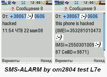

Протестировал эльф SmsAlarm_1.1.1 от om2804
скачать тут ELFs by om2804
Предназначен для защиты от воров телефона.
Если вор вставит симку, IMSI которой нет в itunes.dat,
эльф вышлет СМС на номер указанный в itunes.dat.
Таким образом Вы узнаете номер вора , его IMEI и прочее.
создал файл /а/itunes.dat и прописал эльф в автозагрузку,
вообщем сделал всё по инструкции в файле smsalarm.txt
мне пришло 2 sms Прикрепленное изображение
вообщем тест прошёл успешно и теперь мой телефон немного защищён :-)
Сообщение отредактировал Andy51 - 22.5.2008, 14:58
