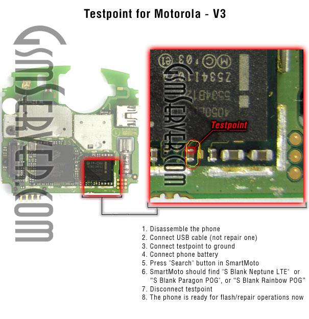

Я думаю, что телефон прошился нормально...Сча даже другие прошивки наверх берёт.(А раньше нет.)Вот только 1 но: когда ему делали ТП, то вот этот резистор(или что там... я не силён) отвалился.Тело в обычный режим включится без него?
Сообщение отредактировал Pavel_V90 - 5.5.2008, 11:26

Ну так что? У всех тела с этими "мостиками"? Без него оно запустится в норм режим?

да запустится но не прошьется доступен только P2k и AT режимы (по крайней мере на китайцах)) )
поднять полность нельзя, проще припаяй его там стоит R4.7uF таких на любом теле валом))

у тебя
1- либо тело заточеное под прошивку (у меча стало частым явлением те другая не пойдет, точнее пойдет но поределённая)
2-ТП можно делать и на др контактах, точек много... но этот R 4.7uF нужен... так что лучше притаяй его
3-проверь в ПДС наличие сима 0004 (IMEI) если нет то вот причина то тогда востанавливайся по инсрукция благо их много у меня 2 и еще штуки 3 я видел других удачи...
а если тело питается от зарядки то не один способ его не поднимет! кроме клипсы или MS Tool
