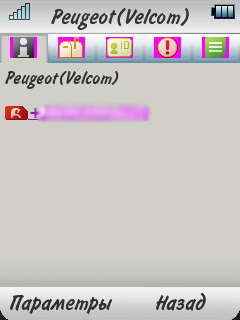

Прикрепленное изображениеПрикрепленное изображениеВот не дождался пока сделают, решил сам замутить иконки Операторов в тел. книге, правда без подписей (спасибо AstaRoth, он меня первым плюсом стимулировал, поблагодарите его за меня).
Fedot_tork, выкладывай как ленг редачить!
Значит так:
1). Ищем иконки своих любимых операторов (любимых потому, что их в нашем E2 всего 4+1 домашний, его тоже можно менять) и лучший скин на ваш вкус.
2). Нам понадобится прога DDSH (не забываем благодарить его плюсами) EZX Skin Creator. У меня версия 0.02. А так же графический редактор (пользую Adobe Photoshop CS3).
3). Приступаем к редактированию!
Для этого:
1. Запускаем EZX Skin Creator и жмем Open, указываем путь к файлу iconres.ezx вашего скина (например c:/skin/Starzzz). Прога начинает работу.
2. Жмем Extract images. Указываем путь куда будем сохранять все картинки из вашего скина (например с:/skin/Images).
3. Подготавливаем картинки которые хотим поменять на операторов. Внимание картинки должны быть в png формате (32-битные), если сохранять в bmp, то нет прозрачности! Мои иконки 23*14*32b png. Может можно и другие размеры впихнуть, но мне влом проверять.
Отпишите если получится.
4. Подготовленные иконки обзываем так:
ctact_pager_small.png - прошу прощения, только сейчас проверил, пейджер у нас не активирован в меню
ctact_pager_tab.png - прошу прощения, только сейчас проверил, пейджер у нас не активирован в меню
Я делал одинаковые иконки *_small.png и *_tab.png, !замечу что в скине они могут быть в формате *.bmp!, но мы делаем png.
5. Заменяем иконки в папке скина (с:/skin/Images) на те что сделали сами. Внимательно заменяем, там могут быть иконки *.bmp и если мы просто скопируем, то они не заменятся. А нам надо удалить старые.
6. В проге EZX Skin Creator жмем New и указываем путь к папке с замененными иконками (с:/skin/Images). На "Chooze input stream" отвечаем Icons и жмем OK.
7. Далее жмем Save as и выбираем в окошке Icons. Выбираем куда будем сохранять наш iconres.ezx (например c:/skin/New), лучше его так сразу обозвать (просто вписать iconres без расширения .ezx), жмем OK.
8. Все, обновленный iconres.ezx готов. Заменяем им тот что был в скине, ставим в тело и радуемся!!!
Поправьте если что не так или не полно, надеюсь мануал пригодится!
Прикрепляю свои скрины и иконки, но они для Белорусских операторов.
!!!Есть один быг если заменить ctact_mobile_small.png и ctact_mobile_tab.png, то потом в меню (например в главном-параметры-память) увидим не то что хотелось бы!!!
Поэтому его лучше не меняем.
Сообщение отредактировал Dissel - 8.6.2008, 11:00

Дело было вечером, делать было нечего...
Вот немного подредактировал либу, может кому пригодится
Прикрепленный файл libezxaddrbk.so.1.0.rar   ( 182.84 килобайт ) Кол-во скачиваний: 94
Собственно смысл: Справочник после монтирования ссылается на иконки
Разбираем файл /usr/language/icon/iconres.ezx, добавляем наши иконки, собираем и монтируем на место.
Таким образом у нас при любом скине иконки операторов будут на месте. И не надо будет редактировать каждый понравившийся скин.
Монтировать mount --bind /ezxlocal/libezxaddrbk.so.1.0.0 /usr/lib/ezx/lib/libezxaddrbk.so.1.0.0, предварительно кинув файл в ezxlocal
P.S. файл iconres.ezx собирается долго, поэтому может потом выложу. Или кто-нибудь другой соберёт, кому не лень smile.gif
Вот ещё переделанные иконки на 25 пикселей (самый оптимальный по красоте размер)
Сообщение отредактировал T3D - 11.6.2008, 19:29

2All, собираюсь собрать прогу для выбора операторов, необходимы иконки операторов, которые вы хотите увидеть, с подписью названий. Иконки надо 25х25, желательно равномерные и красивые. (если иконка имеет своеобразную форму, то 25 по большей стороне)
Если не дружите с редакторами, то хотя-бы ссылки на сайт оператора, где есть логотип.
Образец
Сообщение отредактировал T3D - 23.6.2008, 18:08

Прикрепленное изображение Прикрепленное изображение Прикрепленное изображение Прикрепленное изображение Прикрепленное изображение Прикрепленное изображение Прикрепленное изображение Прикрепленное изображение Прикрепленное изображение Прикрепленное изображение Прикрепленное изображение Прикрепленное изображение Прикрепленное изображение Прикрепленное изображение
Если другие никто не нарисует, то будут эти.
Сообщение отредактировал T3D - 24.6.2008, 21:35
