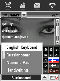

- теперь только EN/RU (по bOOster`у) и RU полноцення клавы

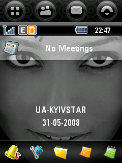

- на 99% пофиксены скины, убран ониксвайт, вместо него blackMing. Смотрицца красиво.

- обязательно потом добавлю первую клавиатуру с русским (по методу bOOster`а) вместо украинского для тех кому оно ненана. если неохота ждать - перемаунтиваем english_emea.kbd и перепаковываем и перемаунтиваем системный iconres. все есть на форуме.

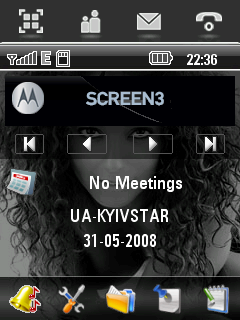

- оставлен Screen3. Он на аглицком. Отключается через Home Screen setup.Остается разрулить принцип его работы и настроить на наши сервера.

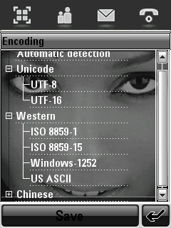

- opera понимает почти все кодировки, почта не проверял пока.
- удалены лишние рингтоны, картинки, темы. оставлена 1 тема - родная Black. В меню смены скинов присутствует "линк" на убитый скин. Если кто подскажет как убрать - буду благодарен ))). Изменено картинка вкл/выкл и звук старта телефона

Прошива ничего но нельзя ли вывести украинскую клавиатуру отдельно .как сейчас сделана русская.Хоть мы с тобой и земляки.Я родился и вырос в Ужгороде.Ты не обижайся но для Росии украинская клавиатура не актуальна.А если бы было англо-русская и украинская отдельно то все даже очень хорошо.
можна и так, в принципе я хочу сделать 3 отдельные клавиатуры. В следующих сборках наверное буду выкладывать 2 варианта: только 2 отдельных (RU и EN) и 3 (RU EN UA) если конечно задуманное удастся.
В принципе, кому неохота ждать, могут перемонтировать файлы english_emea.kbd и iconres.ezx (главный, пресобрав его на предмет рисунков клавиатур)
