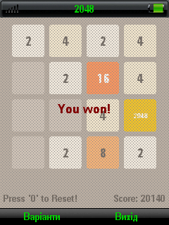

Цитата(EXL @ 11.10.2021, 10:18)
* пару крутых скриншотов с Z6

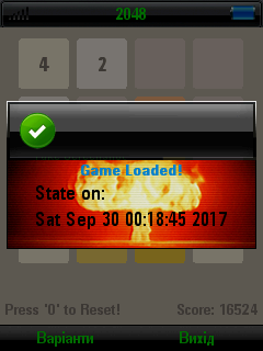

Цитата(VINRARUS @ 16.10.2021, 14:37)
* EXL, ты будеш ржать, но игры на Z6 обычно ставят в /mmc/mmca1/.Games taunt.gif
Это критично? Если да, то заменю. На ZN5 тоже в этот же каталог нужно распаковку сделать?
Цитата(VINRARUS @ Вчера, 14:26)
* Обнуление на кнопке С так и задумано? А то в Z6 она очень близко к жойстику, харашо хоть сохранение есть.
Да, так и было задумано. Могу пересобрать и отключить, если неудобно.
Спасибо! А можешь с заголовками "окна" и всего интерфейса сделать?

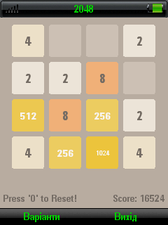

Цитата(EXL @ 17.10.2021, 23:36)
* Это критично? Если да, то заменю. На ZN5 тоже в этот же каталог нужно распаковку сделать?
Косметично. spruce_up.gif Не парся.
* Да, так и было задумано. Могу пересобрать и отключить, если неудобно.
На Z6 больно, к тому же если когда шлейф изношен оно само может нажаться. uzhas_white.gif
* А можешь с заголовками "окна" и всего интерфейса сделать?

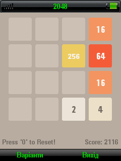

На:

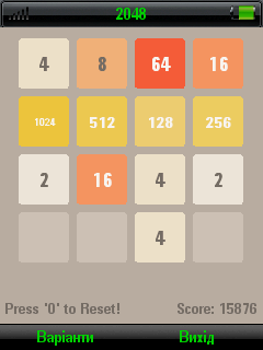

EXL, я думаю можно и цвет шрифта везде на черный поменять. Всё что после 64 на светлом фоне читается не очень. Возмижно сделать чуть больше шрифт 1024 и 2048.

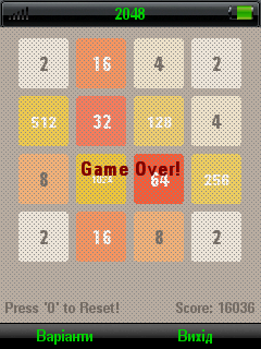

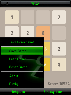

сообщение 26.10.2021, 4:51
Сообщений: 3 150
VINRARUS, Unreal_man,
- Поправил путь установки на Z6 | https://github.com/EXL/2048/commit/16bf0535...6bf223fbd188619
- Убрал сброс игры по (Backspace) на Z6 | https://github.com/EXL/2048/commit/8348e560...4c1ac4b7777a7ea
- Изменил цвет и размер шрифта (должно теперь выглядеть как на скриншоте ниже) | https://github.com/EXL/2048/commit/ca9927c8...26aba2afdbde797
- Добавил новые версии пакетов с игрой в темы релизов для Motorola Z6 и Motorola ZN5, спасибо за скриншоты.
