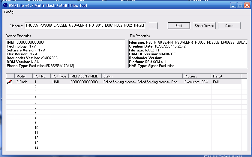

RSD Lite v4.2 опознаёт как S Flash SCM-A11?
После старта буквально 2 секунды Result =>Fail
Сообщение отредактировал Kabir - 11.12.2010, 14:44

XXX_S_B
сообщение 11.12.2010, 14:56
Сообщений: 1 562
Регистрация: 28.1.2009
Пользователь №: 192 228
Рейтинг: 1019
Кабель в материнскую плату вставлен или на передней панели? Должен быть подключен к материнской плате, т.е. сзади. Попробуй переустановить драйвера, обновить RSD Lite. Не поможет, попробуй прошиться на другом компьютере. Проблема не в телефоне, проблема в компьютере/кабеле

Я кажись вшил в телефон(v8-512ьи)чужую прошивку,при этом он работает,но шиться не хочет.Пишет типа crytical error B655 EDDC Можно ли его как то прошить другой прошивкой?

не прошиваться motorola V8 512 перепробывал все монстры прошивки как воссеановить незнаю подскажите кто нибудь пишет вот что Critical Error
1337
E7FF потом выключаеться и вот что Er:A4;70,1F
1337
Просто правильный бут залей . И все.
Добавлено позже (2.2.2011, 19:11):
читай первый пост.
1337
читай первый пост.
пробывал нельеться бут RdsLite матюкаеться

sergeivoronoi,
НУ не знаю ... я на U9 такую лабуду видел и помогло пролить другой бут (их 2 , один с РСА другой без)
Добавлено позже (2.2.2011, 20:51):
danko84,
самое интересное, что у меня именно та же трабла и я, рекалком , разобрал все и поменял в ленге ... ленг залился (ранее не лился) а прошивки никак! Я и прошивки разбирал . но тоже не получается pardon.gif Где собака зарыта ? nea.gif
Сообщение отредактировал BeePlus - 2.2.2011, 18:52

А как востановить кто подскажет?
