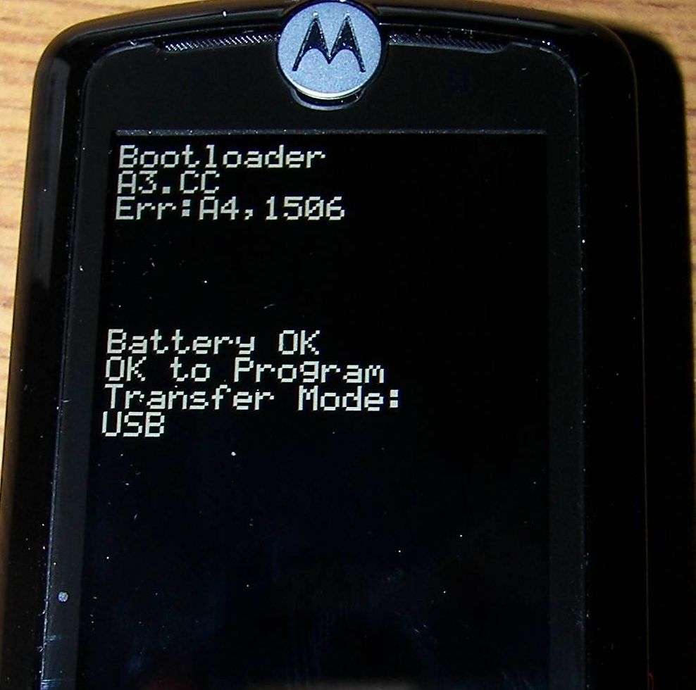

Кажись убил свою моторолку.
Дело было так, решил я сегодня прошить свой тел, скачал для етого РСД лайт 3,8 и Фуллфлаш WK -Tools 2,2 подключил тело к кому и включил рсд лайт выбрал прошивку и нажал старт, ну все пошло поехало, начал записывать 36 кодовую группу, и на 7 % застопорился процесс и тел перезагрузился, и повилася Бут лоадер с такой надписью
Boot loader
A3.CC
Code Corrupt
Battery OK
Ok to program
Transfer Mode:
USB
До етого стояла стандартная украинская R60_G80.33.44R
и кстати телефон компом видит но не видит что именно за телефон...
помогите пожалуста кто может.
ЗЫ в аттаче скриншо РСД лайта с моей траблой
Сообщение отредактировал Gordon Freeman - 4.6.2008, 11:33
Abram
сообщение 4.6.2008, 11:39
Прелесть какая гадость
Сообщений: 1 963
Регистрация: 24.6.2005
Из: .ru - рідна Україна
Пользователь №: 44 825
Прошивка: CyanogenMod
Рейтинг: 744
Gordon Freeman,

Цитата(Abram @ 4.6.2008, 14:39) *
Gordon Freeman,
сейчас проверю
кстати ето и есть же он
R60 G 80.33.44R GSQACENRTRU055 PDS00B LP002EE GSQACENRTRU S045 E007 R002 G002 1FF ????
аааа абрам спасибо большое ))) я думал уже в сц идти, все работает. я на радостях со стула упал и чуть себе шею не сломал smile.gif clap.gif
Теперь возник вопрос изза чего возник етот Code Error , и можнео ли теперь спокойно лить WK Tools

О причинах читай в первом посте (я написал только что). У тебя почему-то оборвался процес прошивки. Греши на комп. Пробуй лить WK Tools, если опять то же - перекачай архив. Но сначала посиди на 44р и заряди батарею wink.gif

Все прошился WK Toolsom все пашет !
первый раз неполучилось скорее всего изза того что я использовал РСД лайт 3,8 хотя в нем тело определилось норм вроде...

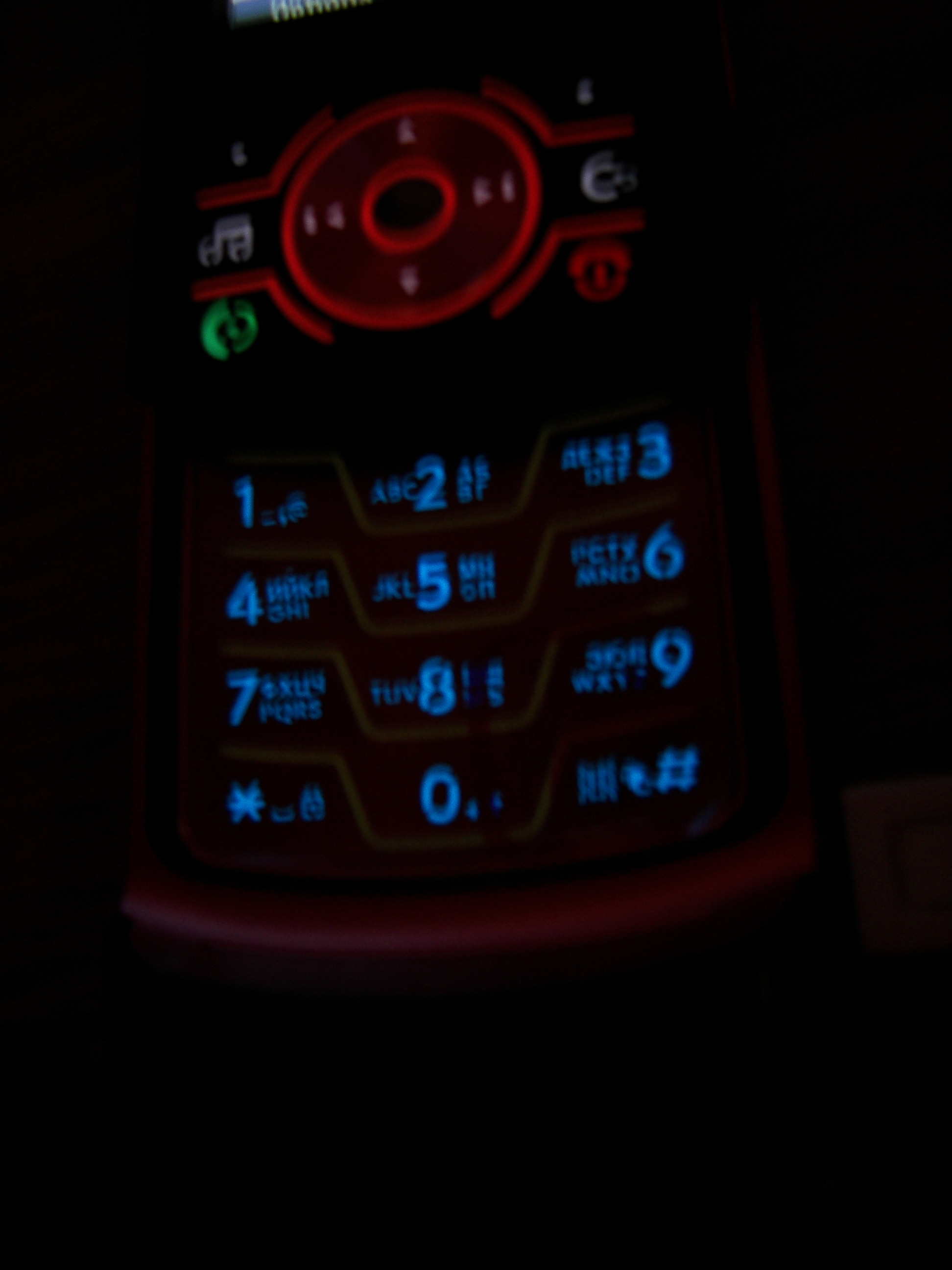

Хэлп, на оригинальную 44R поставил пару монстров.
Сегодня подключил тело к компу, нажал включить УСБ соединение, но ничего не заработало. Перегрузил телефон...о ужас...после ввода пин-кода симкарты вместо рабочего стола появился белый экран в синюю полоску с красными буквами FTS и потом стал заполняться какими-то красными надписями. При этом работает нотка на плеер, голосовой набор, камера, принимает и совершает звонки. Не показывает ни рабочий стол, ни меню ничего...
Что делать???

Похоже что Инжинерное меню активировно и более того активирован FTS. На моделях с кнопкой меню из FTS можно было выйти нажав МЕНЮ, а затем левую софт клавишу.
На Z6 даже не знаю, но попробуй нажать ЦЕНТР и затем левую софт клавишу.
Если сработает то надо в инжинерном меню отключить FTS иначе после ребута снова поймаешь это.

Aleon, из инженерного меню у нас выходится по долгому нажатию на крестик вправо

ААААААААААААА спасибо!!!!!!!!!! Чуваки с меня пиво!!!!!!!!!!
