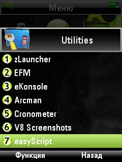

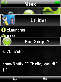

easyScript
Cкрипт позволяет просматривать и запускать другие скрипты из указанного каталога.
Установка:
1. редактируем переменные в любом текстовом редакторе, поддерживающим UNIX-формат (напр. notepad++):
SCRIPTDIR - каталог со скриптами (по умолчанию /ezxlocal/download/mystuff/scripts)
SCRIPTMASK - маска файлов (по умолчанию "*.*sh" )
TMPFILE - временный файл (по умолчанию /tmp/list.tmp)
2. создаем каталог SCRIPTDIR
3. Копируем скрипт easyscript.sh в любое место в память телефона или на карту. Создаем ссылку в главном меню через EFM: Menu - Select - Set
4. В дальнейшем просто копируем новые скрипты в SCRIPTDIR
Внимание! Тестовая версия. Проверено только (tested only) V8 512 Evolution 3+update.
