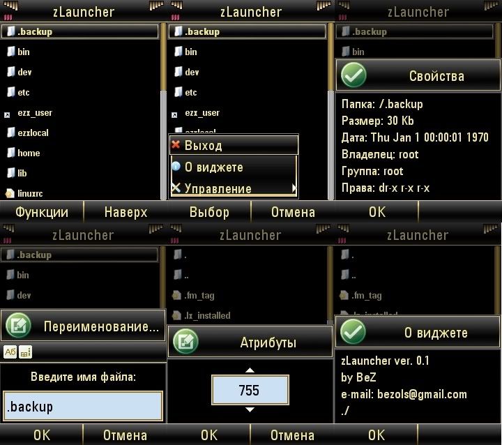

    А вот несколько скринов с программы zLauncher!
    В порядке следования:
    -Стартовое окно
    -Меню "Функции"
    -Меню "Свойства"
    -Меню "Переименование"
    -Меню "Смена аттрибутов"
    -О виджете
    зы: на V8 полёт 100% нормальный!
