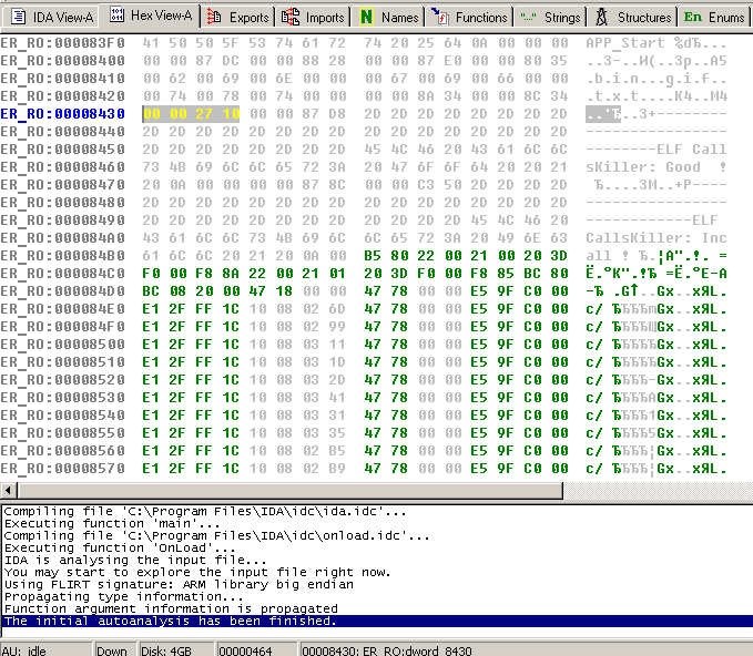

Просьба остается прежней, сделать задержку на сообщение автоотчетчика 5 секунд, а то уже не раз попалось что первых 2 - 3 слова отвечающего не услышал
сообщение 14.8.2008, 12:53
открой эльф в любом hex-едиторе и измени значение
00 00 27 10 на значение 00 00 13 88
будет 5 секунд
friend 1
сообщение 14.8.2008, 13:18
Сообщений: 184
Регистрация: 1.6.2007
Пользователь №: 136 759
Модель телефона: L7e
Прошивка: 01.0AR NO RSA
Рейтинг: 23.5
Респект. Разобрался

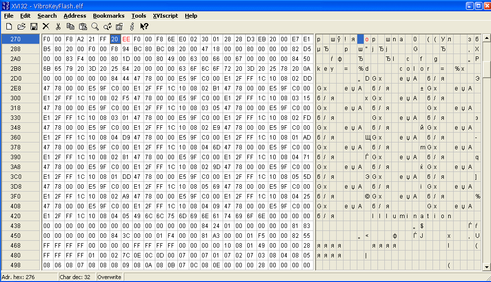

Osta, Сдраствуйте! У меня к вам такой вопросик как в конфиге VibroKeyFlash! Поменять вибру на клавишах, ну что бы она была как на клавиши правая прог клавиша и левая прог клавиша! Там такая маленькая вибра!
сообщение 26.8.2008, 9:21
Здравствуй , в этом эльфе нет разделения на клавиши , на все нажатия
реагирует одна функция

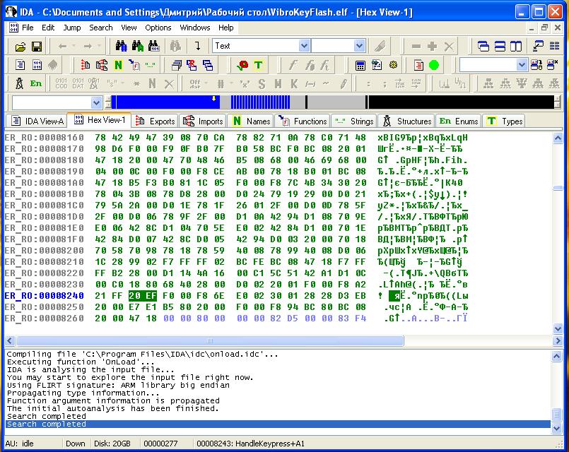

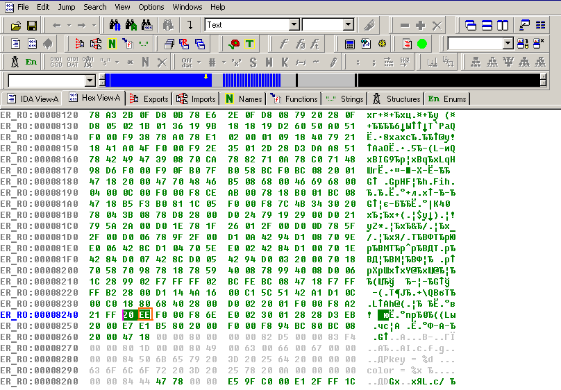

ER_RO:00008240                 MOV     R1, #0xFF
ER_RO:00008242                 MOV     R0, #0xEE
ER_RO:00008244                 BL      DL_AudPlayTone
попробуй поизменять в HEX-редакторе EE на другое значение от FE до 01

Osta, А у меня в редакторе совсем другое написано!
Сообщение отредактировал CarbonZyn - 30.8.2008, 6:29
сообщение 30.8.2008, 8:33
так их несколько ж версий :-)
по-любому менять там
от FE до 01 в обратку
