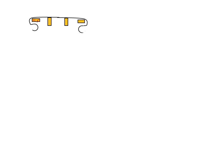

И еще у меня отломан контакт. над дисплеем. из себя представляет медную скобку одно стороно припаянную к плате и одна сторона просто болтается.
Ниже рисунок.
Помогите кто может. я так люблю этот мотор.

DJ_ART,
Пдс вроле от 42R for all.
А тот отломанный контакт является антеной для блютуза.
Сообщение отредактировал r.o.m.a.N - 22.9.2008, 20:20
DJ_ART
сообщение 22.9.2008, 10:37
Сообщений: 24
Регистрация: 4.4.2006
Из: Тюмень
Пользователь №: 77 325
Модель телефона: E1,V535,MPx220
Цитата(r.o.m.a.N @ 22.9.2008, 16:27) *
DJ_ART,
Glc вроле от 42R for all.
Спасибо что сказал от чего контакт..
Блютуз работает на все 100% так что это можно опустить.
Проверил контакты антены. все отлично.
Воткнул проволочку медную(от витой пары) длинно 10 см в антенну внешнюю.. развел под корпусом.
стало немного.. на 5% где то стабильней, но все же этот сбой вызова и Абонент недоступен =(((
вроде не ронял телефон.. тем более не топил..
что бы это было ? )))
