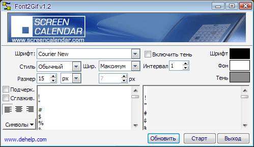

1) Открываем Font2Gif.
2) Символы -> Все символы
3) Настраиваем всё остальное как вам нужно

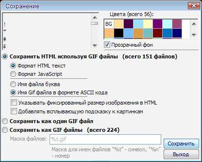

4) Жмём Старт. Ставим галочку на Прозрачный фон
5) Сохраняем в HTML используя GIF файлы (Имя GIF файла в формате ANSII кода)
6) Все GIF сохраняются в папку img_char

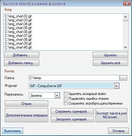

GIF в странном формате и телефон не распознают этот формат. Нужно перегнать
Я это делал программой XnView.
1) Инструменты -> Опции -> Запись -> Gif –> убрать галочку с Gif87a
2) Инструменты -> Изменение формата(Мультипреобразование) -> Добавить папку img_char
Папка - любая временная, к примеру, c:\temp
Формат – Gif
