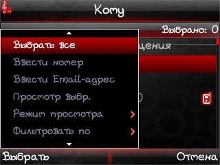

Кто знает, где-то в конфигах можно отключить данный пункт меню "Выбрать все" в меню отправки сообщения?
На мой взгляд, он особой полезности не имеет.
Но вот сегодня я случайно отправил смс всем контактам + последним абонентам, кому отправлял смс ранее.
Хотел выбрать второй пункт "Ввести номер", случайно нажал первый. Телефон призадумался, я вроде даже не успел нажать "Отправить сообщение", но смс ушло.
Итог:
почти все мои контакты получили смс непонятного содержания
меня задолбали подтверждения о доставке
начались звонки "Что это было?"
деньги со счета улетели все

Sereg_K, увы такой возможности нет, для этого нужно переписывать сам месенджер
