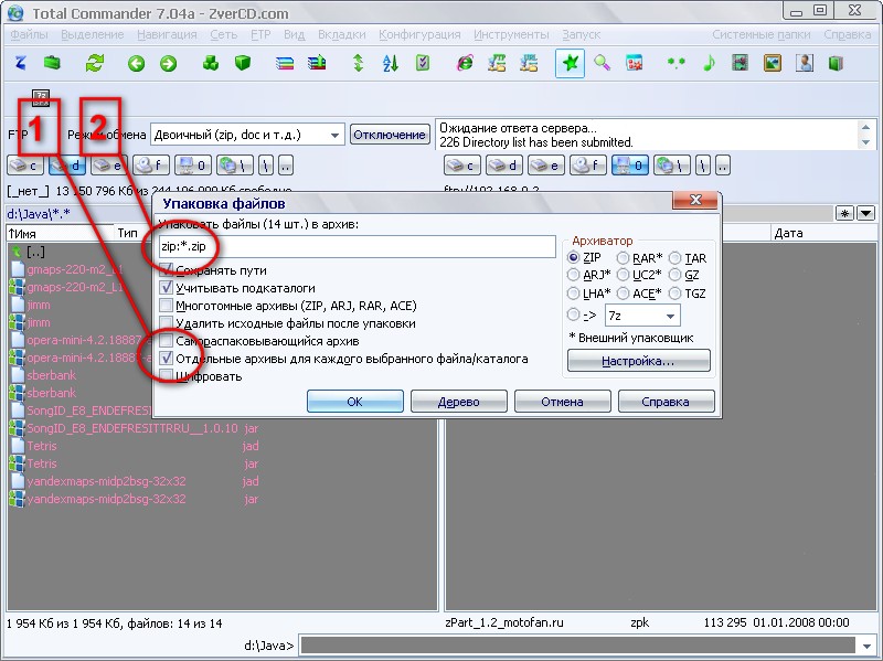

Для выдачи прав яве надо примаунтить либу (Добавьте содержимое файла medld.conf в свой medld.conf) из архива и заменить .ii и .ss файлы из папки с установленым приложением которому даём права, на те что с архива(midlet.ii и midlet.ss), т.е например установлена опера мини на карту памяти (/mmc/mmca1/.system/java_хххххххххххх/DownloadApps/MIDlet200хх/Files - путь тестовый) где в папке 'Files' лежат файлы opera.jar, opera.ss, opera.ii и тюд (названия тестовые), значит надо эти 2 файла назвать opera.ii и opera.ss соответственно, и закидываем в папку с прогой перезагружаем телефон, пользуемся, радуемся.
Обновил мануал TopGear
Автор метода: eklim
Сообщение отредактировал Top-Gear - 24.6.2009, 13:51

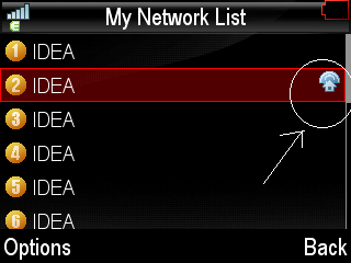

1. Узнаём код своей сети: заходим в настройки - настройки сети - мой список сетей:
где ищем свою сеть с домиком (домашняя сеть) и нажимаем изменить, видим цифры в виде ххх-хх, запоминаем их.

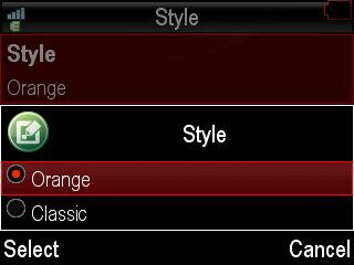

3. Включаем панельку в настройках - главный экран - стиль - оранжевый

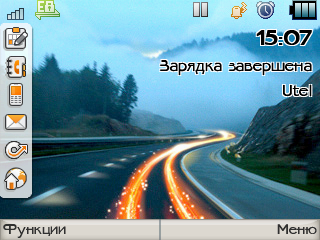

4. Видим что на рабочем столе появилась черта состоящая из 5ти желтых восклицательных знаков, это говорит о том что не хватает иконок, чтобы они появились добавляем их в скин, архив с иконками (спасибо chacha_ivanov) или устанавливаем скин E8_Orange_Stock_Skin
5. Перезагрузка. Теперь она появилась и прекрасно работает.

Включаем иконку воспроизведения в статус строку!
Я два дня думал, и сейчас методом подбора и научного тыка нашел как включить такую красоту, вещь эта нужна при наличии установленной ХСА-Меню, когда при установке музыки на паузу и свёртывании плеера узнать о том включен ли плеер можно лишь по красным кнопкам воспроизведения, в общем сами поймёте:
Воспроизведение:
Пауза:
С радио эта фишка тоже работает:
Включается прошитием правленой CG43:
Прикрепленный файл CG43_hsa_no_sim_play_stat.zip   ( 196.5 килобайт ) Кол-во скачиваний: 542
оно для ем30, но на е8 должно работать, если ошибки какие полезут, шьем поверх вот это:
Удачи!

ezx_hsa.cfg - добавим после [Hsa] следующие строки
HomeScreenStyle = orange
HsaRunning = true
MusicAndSoundEnabled = 1
PictureAndGraphicsEnabled = 1
PictureCameraEnabled = 1
VideoCameraEnabled = 1
VideoEnabled = 1
WallPaperEnabled = 1
ValidNetworkList = [250-02],[250-01],[250-99]
ezx_mp.cfg - добавим настройки эквалайзера, заменив рядом с ними 0 на 1.
ezx_system.cfg - выставим размер хипа явы в 4 МБ, параметром JavaHeapSize = 5 , вместо 4.

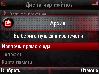

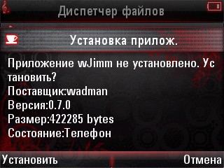

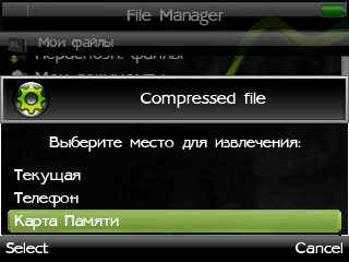

После установки Java, установочные файлы остаются!
Не совсем то, что хотелось, но и этот метод может заметно облегчить жизнь.
Для работы этого метода нам потребуется телефон с архиватором и компьютер с архиватором.
На примере Z-Mod E8 2.4.5 и Total Commander на компьютере.
Внимание! Много скринов - буквально по каждому шагу.
1. Имеем несколько Java-приложений в одной папке.
2.1. Выделяем все приложения. Выбираем "Упаковать". Первым делом, выбираем удобный для нас тип архива (мне удобен zip).
2.2. Отмечаем галочкой "Отдельные архивы для каждого выбранного файла/каталога".
2.3. Изменяем маску имени файла с *.*.zip на *.zip. Благодаря этому и предыдущему пункту, каждое приложение (два файла) будет в отдельном архиве. (Если оставить маску как есть, отдельный архив будет для каждого файла.)
3. Переписываем полученные архивы в папку для загруженных приложений.
4. В телефоне, нажатием на нужный архив, распаковываем его "прямо сюда".
5. Телефон извлекает приложение в папку с именем архива.
6. Устанавливаем приложение.
7. После установки приложения, установочные файлы удаляются и остается пустая папка с именем установленного приложения.
8. Но остается архив с установочными файлами!
9. Повторяем пункт 4.
10. Установочные файлы появляются в уже существующей папке с именем приложения.
Итог:Проведя несложные операции 1-3, благодаря операциям 4-9, можно бесконечно переустанавливать любимые приложения, копировать и передавать их по блютусу, даже если они уже установлены! clapping.gif
Радуй друзей и радуйся сам! :)
Сообщение отредактировал Mary Jane - 5.6.2010, 7:28
