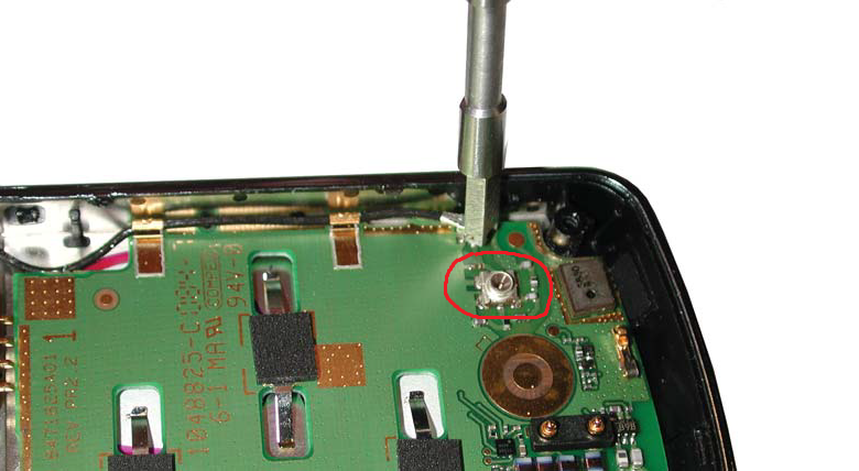

Моему старики е8 - пятый год пошёл. И такая бедовая беда довольно давно случилась. Теряет сеть. Постоянно. Везде. Больше 2-3 "палочек" на индикаторе практически не вижу. Во время разговора постоянно пропадает собеседник, т.е. разговариваю с человеком, внезапно на том конце молчание и полная тишина в трубке, даже шумов никаких, а время разговора идёт дальше.
У кого-нибудь есть такая проблема? Конечно, возможно, что это опсос. Грешу в основном на него.

S.O.N.I.C., розбери его посмотри может что отошло, окислелось
сообщение 17.9.2012, 7:12
Ни чтото а скорее всего отошло коаксильный кабель выпал из гнезда (или не плотно прилягает к нему, или повреждён сам кабель).

я уже нашёл и разобрал. Кабель в порядке, а антенна (это ведь антенна?) сине-фиолетового цвета. Так и надо? Прикрепленное изображение
