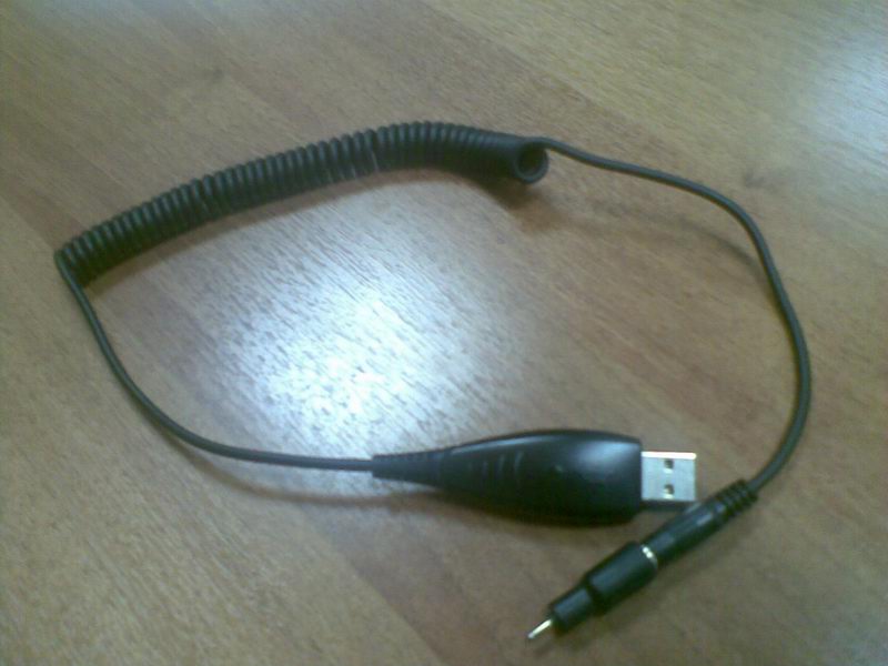

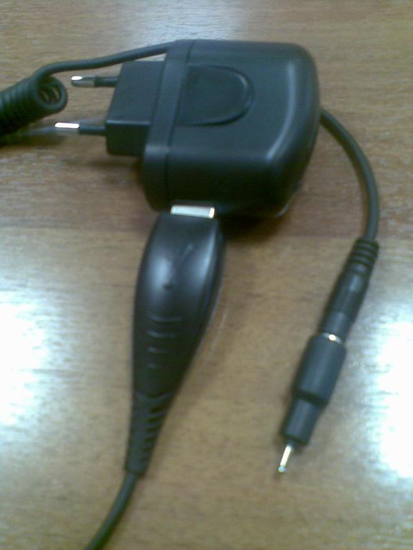

SteVeN, вопрос звучал так:
Цитата(Kamar @ 9.7.2008, 14:39)
Как зарядить Моторолу Л2 через ЮСБ когда она полносьтью разряжена ?
Я не знаю, что Вы имели в виду, а я как раз говорил: 1) О том что от дата кабеля заредить можно, но для этого нужно менять распайку проводов и 2) Что есть уже специально распаянный универсалтный провод, который вставляется в usb порт и в телефон и заряжается!
В разобранном виде - просто провод
Воткнутый в зарядник
Еще есть зарядка для прикуривателя, в каторую также вставляется этот провод!
