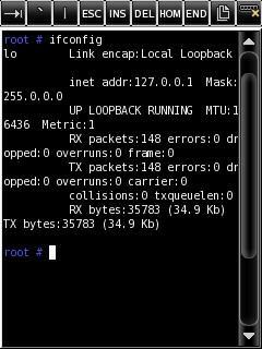

Какой ip и порт для соединения минга как прокси и по телнету под линем? Под виндой пашет 192.168.16.2. Порт 3128
Под линем нет. Пробовал и 192.168.1.2

ifconfig - набери, да посмотри ...
ps.gif Скорее всего, у тебя на компе 1.1, а в телефоне 16.2 (приведи их в соответствующий вид) ...

Screen ifconfig
(19.5.2010, 18:05):
Собственно выход. Что в нем для меня есть?

У тебя интерфейс eth0 не поднят [включай соединение с помощью UsbChanger (в шапке)] ...
Добавлено позже (19.5.2010, 20:04):
Будет IP 192.168.16.2 (на компе должен быть 192.168.16.1) ...
