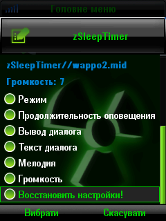

zSleepTimer
Автор: VINRARUS
Версия: 1.5
Описание: Таймер с широкими настройками.
Так как кроме фиксированных 30 и 60 минут в наших телах нету другого таймера-будильника, то вот решил написать на sh таймер который имеет очень гибкие настройки.
Может воспроизводить заданный звук, вибрировать, выводить заданный текст в диалоге, а может просто надоедать коротким сообщением. Также можно контролировать продолжительность сигнала. От профиля вывод звука и вибры не зависит.
Встроена защита от удаления заданного звука.
Деактевировать таймер можно с меню проги.
Установленный таймер работает до первого выключения телефона!
ЗА ПРОСПАННЫЕ ДЕЛА ОТВЕТСТВЕННОСТИ НЕ НЕСУ! Все судебные иски просьба направлять к Мотороле, в Америку. smile.gif
Скрины :

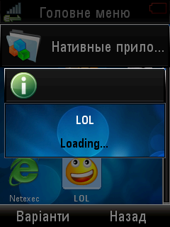

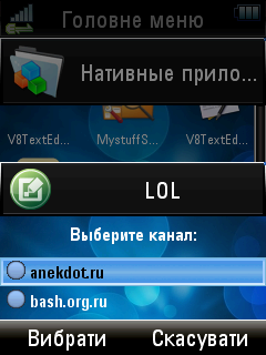

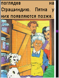

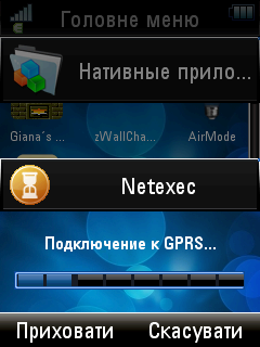

Netexec
(обновлен 15.10.2011)
Автор: VINRARUS, rock88, EXL
Версия: 1.2.3 (попытался адаптировать для большинства модов)
Описание: Наконец то свершилось, теперь Netexec доступен для Z6 и V8 (на V8 не тестировал, работу не гарантирую).
Netexec позволяет любой проге, будь то утилита или игра, обмениваться с данными через GPRS без танцев с бубном, так как данная прога отлично управиться с бубном сама.
Собственно автор netexec4sh и libnetexec.so - rock88.
Под Z6 скомпилировал EXL.
Ну а я (VINRARUS) написал скриптовую оболочку для более комфортного управления прогой.
После первого запуска проги она пропишет куда нада свои компоненты.
А для её запуска с любого места нада выполнить:
`cat /ezxlocal/download/netexec` [option 1] [-s]
Для вывода справки в терминал нада выполнить:
`cat /ezxlocal/download/netexec` -help
Скрины:
Прикрепленное изображениеПрикрепленное изображение Прикрепленное изображение
