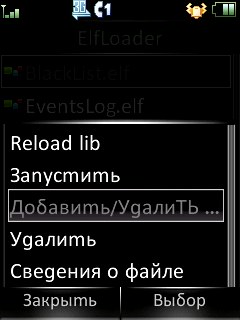

после переделки ленга под 6 шрифтов не отображаются некоторые пункты в меню эльфов.
пробовал ставить другие ленги с 6 шрифтами такая же беда.
значит дело не в ленге.
вот скрины:
Изображение Изображение

вопрос как убрать 2 квадратика в меню эльфов, кириличисие теги на этом шрифте стоят...
и на родном шрифте очему то эта фишка не активная не могу сделать их кирилическими... в чем ошибка а
а что если в место того что бы использовать добавить/удалить . написать "служба" или Автостарт ведь служба это

Так, Reload Lib не изменяется с английского на русский, т.к. этой строки в лэнге нет и мы её писали сами. Насчёт квадратов могу выдвинуть 2 предположения:
1. В шрифте нет символов.
2. В патче EP, есть код для мультишрифта. При его применении телефон использует первый шрифт в лэнге (Synergy FULL BC обычно). Возможно косяк в нём.
Если до применения патча EP проблем не было, то откати патч мультишрифта. Или ищи косяк в первом шрифте в лэнге. Насколько я помню квадраты вылазят потому что в шрифте нет какого-то символа, а если символа нет, то берётся первый из шрифта который и является квадратиком :)

предложения по строкам из ленга
вместо добавить/удалить можно использовать строку со словом автоматически (используется в поиске сети) или из явы меню разрешения->автозапуск приложения
ЗАМЕТИЛ ЧТО
у вас разные строки ленга используются дл слова удалить!
где добавить удалить там строка 049D а где просто удалить 0078 там и косяк у меня... строке 049D
еще пожелание, сделать для эльфов свою папку, что бы они не в корне были т.к. думаю немного погодя, для других эльфов понадобится хранить ресурсы и т.п., а это лучше делать структурировано, нежели в корне кучей...

еще квадратики появляются только если в строке ленга написать 049D Удалить (маленькими), если большими то все нормально!

zeDDer, попробуй мои строки для LP квадратики на РУС и УКР на буквах т и ь(маленькими), в какой шрифте может быть косяк?
патч на Мульти шрифт не стоит и а сам LP обычный... с 3 языками и в приложеных файлах скрин, что при 2-х больших буквах все норм и сами строки...

CrashX, эльфлоадер изначально писали не мы. мы доделывали его и исправляли баги. на баги со строками никто не обращал внимания, т.к. они не критичны.
Сделать структуру как ты говоришь не получится, т.к. не возможно создавать папки на диске а.
В той версии которую я сейчас тесчу сделан патч и все эльфы и весь шлак от них хранится в /a/elf/
Зачем мне пробовать твои строки? итак видно что в строке 049D 2 лишних символа. Удали их и будет тебе счастье.

блин я тебе отправили не те сроки ну в общем так я искал какая строка кривая, у меня строка чистая
те там про то Удалить...
