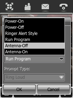

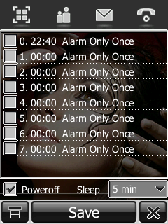

Hi people,
I would like to share with you the Foxalarm tool translated by FOXE6 (ruthfox) exclusively.
YOUTUBE Video (Foxalarm working)
[Installation
Contains of two easy parts.
Install first (foxalarm.pkg). This is the main application, install it by running the .pkg with SMARTASS. Then, a "foxalarm icon" will show up as usual.
Thanks to FOXE6 for translating it to English.
NOTE: Download also the tutorial in Microsoft Word (.doc) format with more info about the program. I am updating it, if you are interesting in helping me, please advice me. THANKS!!.
FOR FUN: Use this tool to generate exclusive messages for you.
AT&T Labs Text-to-Speech:
http://www.research.att.com/~ttsweb/tts/demo.php
Update: Fixed some bugs
Added: Sound package (many .mp3 files for you)

Можно ли с помощью этой проги задать по времени когда мне нужно поставить например бесшумный профиль в 22.00 а громкий в 8.00, чтоб само автоматически ставилось?)
Silent_Bob
сообщение 28.5.2009, 13:38
Городской партизан
Сообщений: 3 590
Регистрация: 6.2.2008
Пользователь №: 162 603
Прошивка: Готичная
Рейтинг: 807
Можно ... Через Task Set ...

Начнем с того что программа умеет:
1.Возможность настройки восьми будильников.
2.Каждый будильник настраивается по времени, ежедневно, по отдельным дням недели или однократно.
3. Может срабатывать при выключенном аппарате.При этом в окне отключения будильника появляется также кнопка включения телефона.
4.Настраиваемое время повторного включения будильника.
Дополнительные функции, каторые так же имеют возможность настройки срабатывания, как по времени так и по дням недели или однократно.
5.Отключение и включение радиомодуля.
6.Включение и отключение питания аппарата.
7.Смена стилей оповещения.
8. Запуск приложений.
9.Ежечасное оповещение.
Запускаем Foxalarm, видим меню с будильниками,кликаем по "00.00" выставляем время,кликаем по надписи настраиваем на однократное сробатывание(only once), ежедневное(daily), по определенным дням недели(weekly).
Если установлена галка у надписи Power Off будилиник будет срабатывать и при отключенном питании.
В пункте Sleep устанавливаем время повторного срабатывания будильника
-жмем нижний,левый угол-вылазит менюшка, ежели хотим ежечасного оповешения о том сколько сейчас часов ровно(типа кукушки)- выбираем Time Speaking и ставим галочки на тех часах о наступлении каторых мы бы хотели получить оповещение -выбираем Task Set-переходим в меню задач-жмем на надпись '00 00'-выставляем время запуска приложения-жмем ОК-жмаем чуть правее буквы'О'-вылазит меню выбора запуска по дням недели(weekly), каждый день(dаily), один раз(only once) выбираем нужное ОК-жмем на надпись правее-вылазает аеню выбора задачи-выбираем run program-жмаем-становится активной надпись run soft, в активном поле прописываем путь к исполняемому файлу нужной программы(в нашем случае файл rss.sh в папке с программой), как в авторане /mmc/mmca1/ и т.д. Жмаем OK-ОК-Save(обязательно)! Вроде и все.
Вот это я как раз по ходу пропустил...точнее дошел до этого и не понял чо туда писать( я думал должен был файл выбрать, а там что то писать нада было, вот я и не знал)
Спасибо за подробное разъяснение...ставлю плюс)
