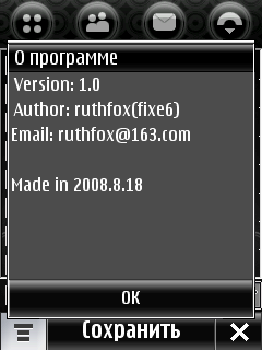

В проге было перепутанно Silent и Slient Изображение ...

Квадраты в о программе остались

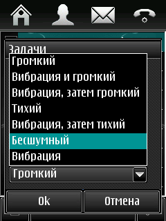

Квадраты в бесшумном
Тогда бери из поста 206 ...
и в о программе остались
А это переводится только 16-ричным редактором ...
Silent_Bob по каким адресам оно там лежит? ,скачал с #206 квадраты в бесшумном исчезли, спасибо, свой пост поправил

Вот исправил для А1200. Заменить в папке где установлена программа, и квадраты в "о программе" заменятся английским
