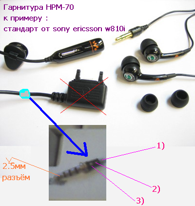

фот фото:

- паять я сам неумею, просто прошу у вас ребята совета : на HPM-70 три выхода ? какое там будет звучание если перепоять?
просто у меня есть знакомый поялщик ) запояет мне всё что хочеш , я вот приду к ниму и че говорить?
может даст кто нить схему ? ваще кто нить такое делал? это реально?

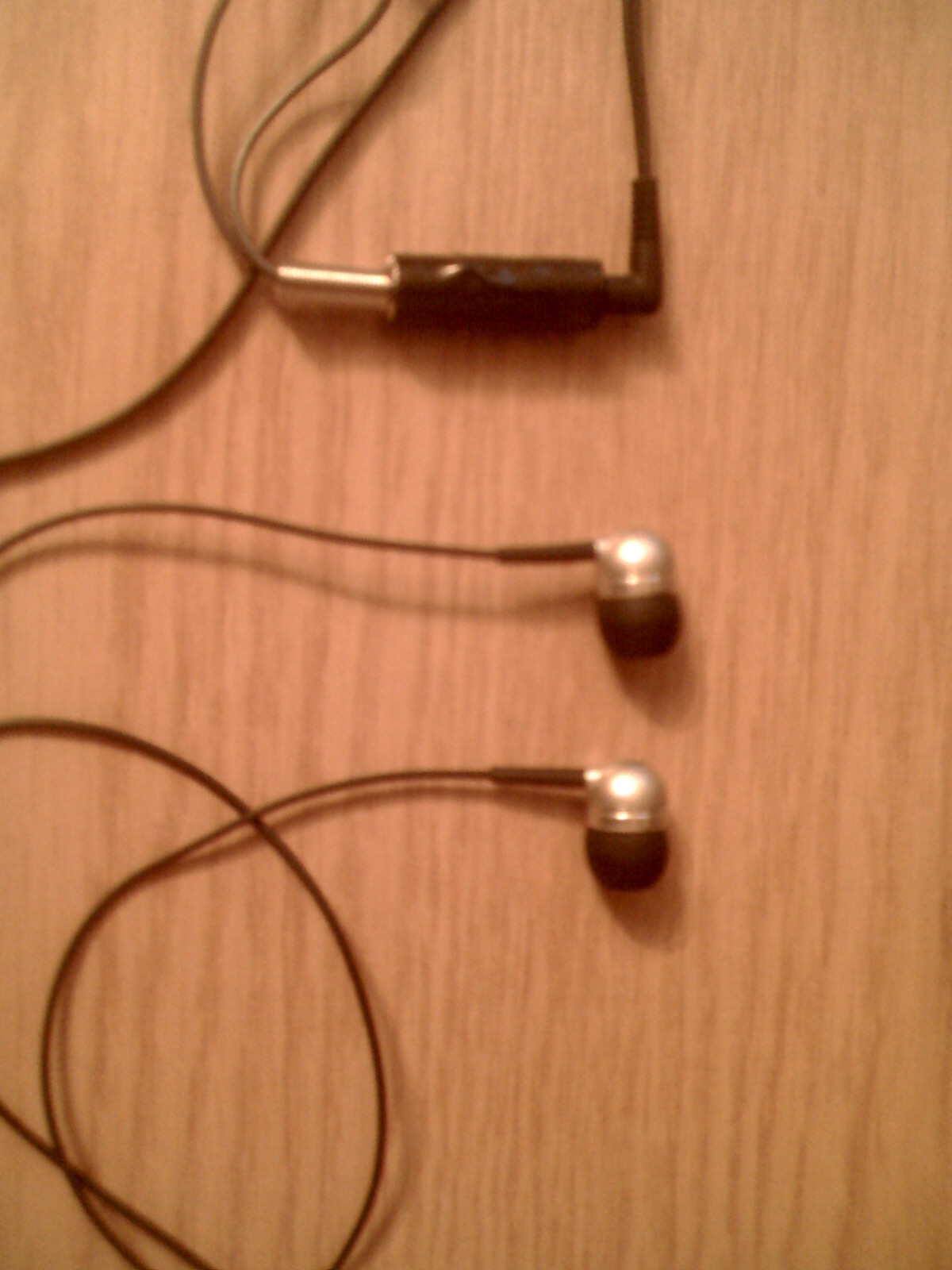

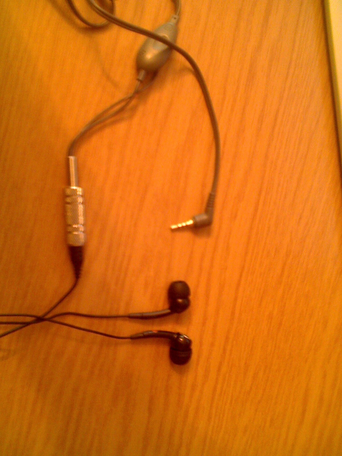

Вот тебе пример что я сделал!!! Тупо обрезал наушники и припоял к проводам джек 3.5мм. walkman наушники вообще г. сам я ими не пользуюсь просто выложил фото как должно все быть Прикрепленное изображение

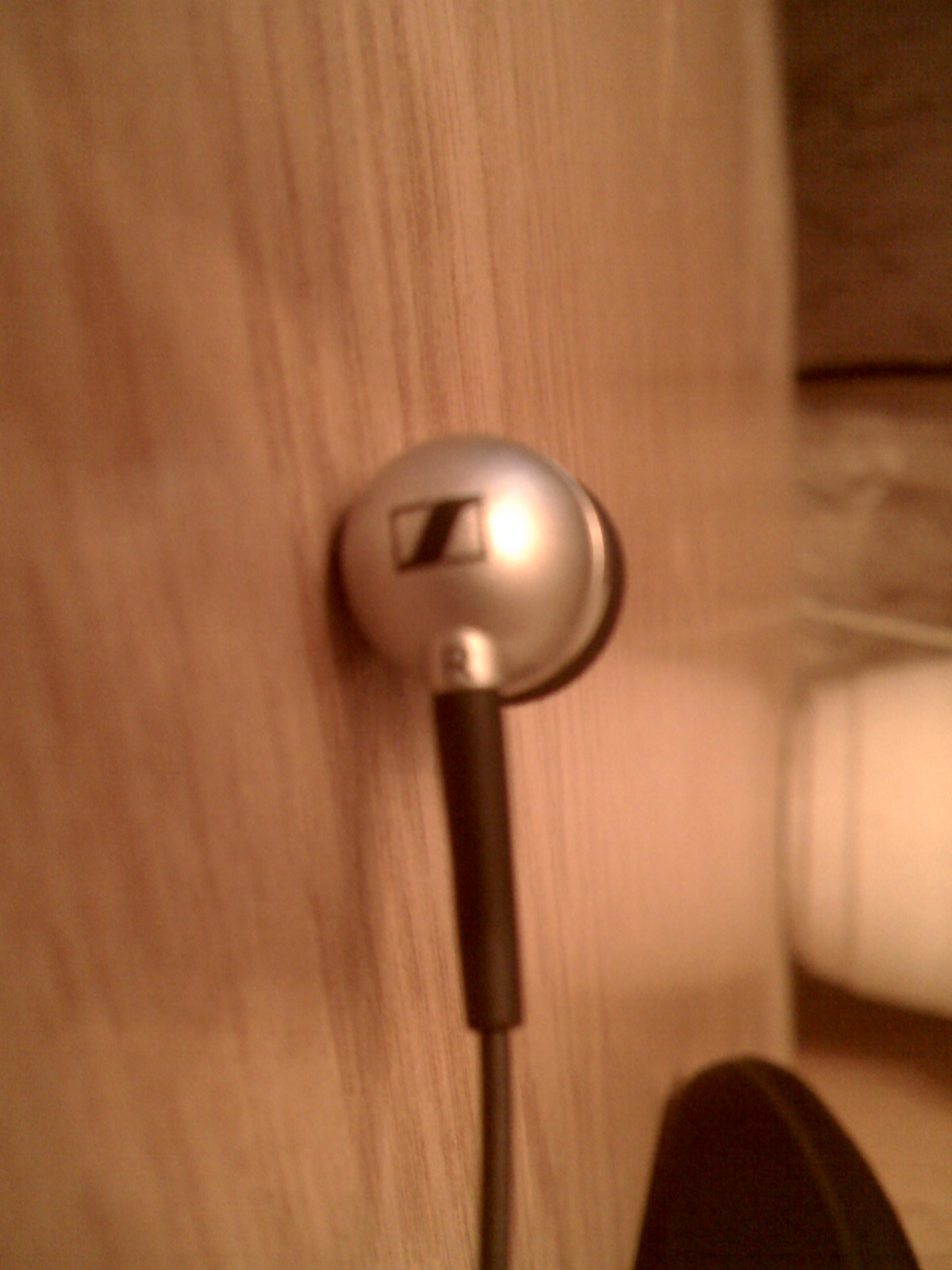

Я раньше тоже ходил с walkman HPM-70 оч был рад был качеством звука, но в 1 прекрасный день они сломались stink.gif. Решил еще себе заказать за 650руб. Заказал, мне привезли, а они оказались такие беспонтовые thumbdown.gif. Тоесть качество звука можно сказать ужасное(видимо фирма SE перестала качественно изготовлять HPM-70) Считай 650руб на ветер. (кстати на фотке в моем предыдущем посте эти неудачные HPM-70.
Купил себе эти уши
Качают как нада! thumbsup.gif Качеством доволен. Покрайнемере мой а1200е их раскачивает.
Если собираешься поять купи себе гнездо джек 3.5 реж оригинальную гарнитуру. Пояется это дела примерно так:
|(+)| |(--)| |(+)| Если не понял напиши обясню поподробнее.

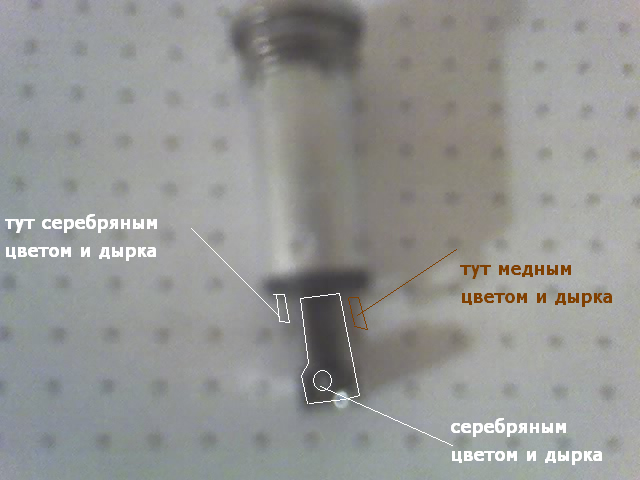

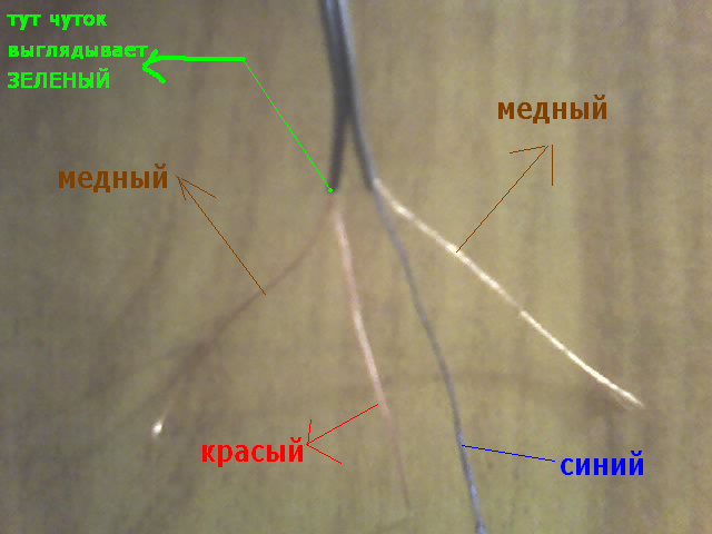

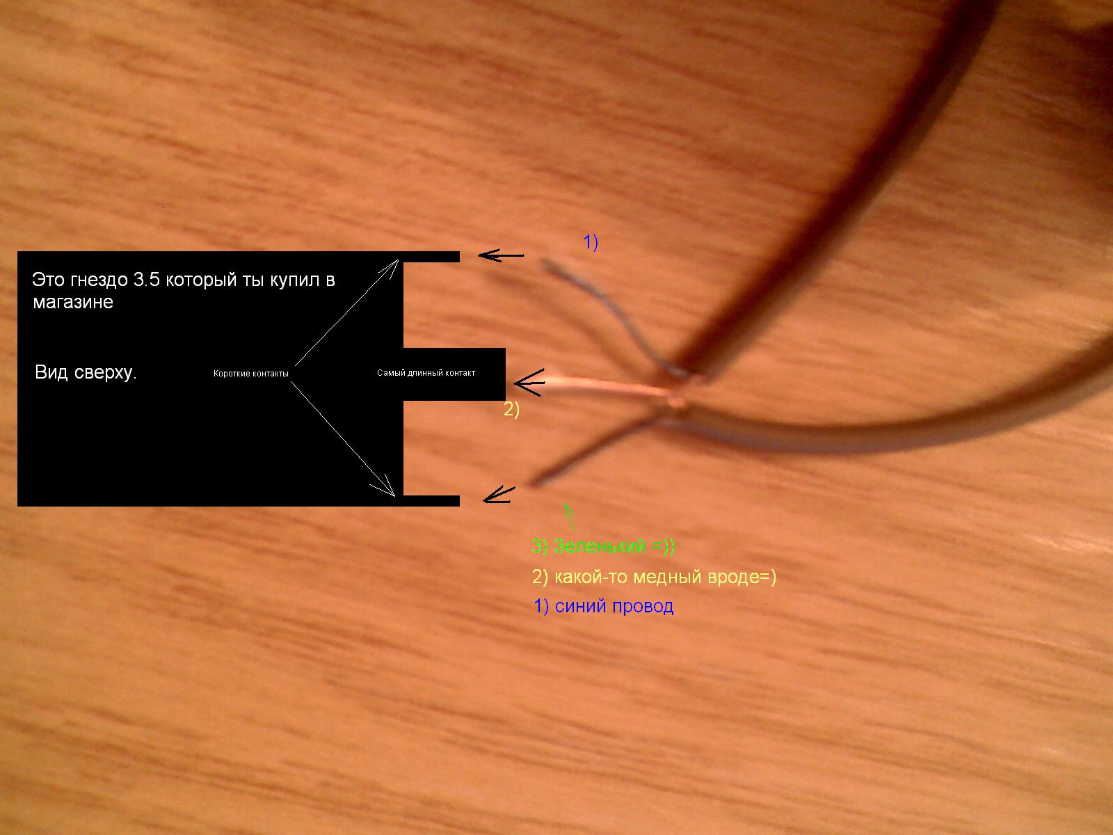

с оригенальной гарнитуры с E398 вот что сделал :
- от штекера 2.5мм отступил 15см. и обрезал провода , зачистил
- разабрал гнездо 3.5мм
и вот что я вижу : фото :
и
помогите что куда? я незнаю... я пробывал руками закручивать без пайки.. что то там отходило работоло одно ухо через раз ! кароче был бред какойта
МОЯ ЦЕЛЬ : сделать переходник рабочий и чтобы не шатался, и чтобы небыло функции гаварить, мне не нужен микрофон и т.д.!!!
Help! если кто сможеш соедените в фотошопе фотку ! чтобы мне понятнее было по цветам
внизу я прикрепил оригенальные фотки ! без всяких надписей (obrezal.rar)
Я так понямаю тебе нада 2 медных соединить в 1 провод и припоять туда куда я показал на рисунке. А красный и синий придется подбирать (тоесть менять полярность) куда их паять, ты же не хочешь чтоб у тебя играло в правом ухе то что должно играть в левом и наоборот.
Удачи.

racerok
сообщение 9.9.2008, 12:13
Регистрация: 29.8.2008
Пользователь №: 180 139
Прошивка: 373
Цитата(GTR_skyline @ 9.9.2008, 11:38) *
Удачи.
я так и делал, только глючило ту всю систему... постоянно отходил звук(
еще вопрос : а что если красный или синий будет сопрекасатся с медным(двумя слитыми в 1) что будет?
должны ли они соприкосатся? или наоборот заизолировать?
Igor 06
сообщение 9.9.2008, 13:39
Хирург-железячник
Сообщений: 1 133
Регистрация: 20.3.2006
Из: Беларусь
Пользователь №: 75 018
Рейтинг: 778
все проводв должны быть изолированны друг от друга

по просьбе racerok,

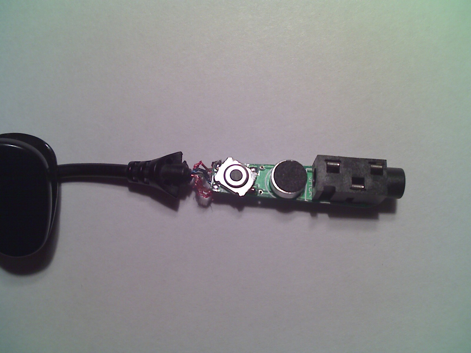

А как Соневские с W810i мне сделать.Помогите.Я хочу отрезать от мотора до микрофона и отрезать "расчёску" от соневской гарнитуры(тоесть мне надо от сони тока микрофон с 3,5 мм входом).Хочу скрестить их с мотор 2,5 мм так чтоб у мну и микрофон раб и наушники в соневское гнездо совал стандартные любые.
Разобрал.Вижу 5 проводов(соник)- жёлтый и красный уходят в микрофон, а зел.-синий и 2 др в разъём под наушники(ну ясно право, лево и общий).НО в моторовских-то два общих, право, лево и ОДИН на микрофон - зел!Как тут быть?
Помогите.плз

Все общие провода на сонике собираешь в кучу и припаиваешь к моторовскому общему. От наушников и микрофона (красный) к соответствующим концам мотора. Самое главное от сониковской гарнитуры отпаиваешь кнопку и припаиваешь на ее место кнопку от мотора. Иначе микрофон работать не будет.
См. фотку
