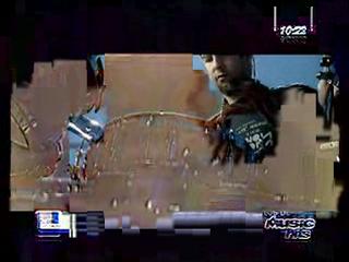

А при просмотре видео хорошего качества у всех такое или у меня только?
Такое искажение происходит редко, но где не надо картинку конкретно подпортит. Это из-за высокой скорости видео?
Сообщение отредактировал Diag - 25.6.2009, 11:27
