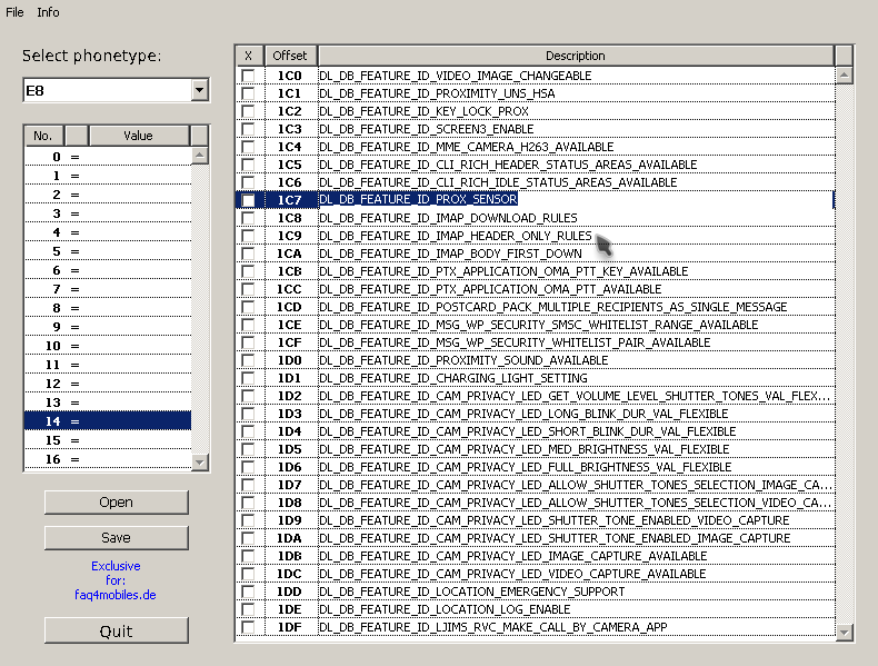

K()t
сообщение 23.10.2011, 10:16
Сообщений: 1 818
Регистрация: 3.7.2009
Из: Niko City, Ukraine
Пользователь №: 202 229
Прошивка: CM
Рейтинг: 1118.5
-RPG-, открой FlexbitEditor, откроем в нем setup/ezx_flexbit.cfg
поставь галки на:
строка 8, офвсет 11D и будет тебе щастье)

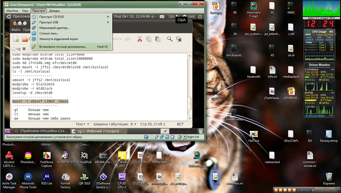

VINRARUS, я не могу настроить общею папку и буфер!
VINRARUS
сообщение 31.10.2011, 10:35
Термоядерный
Сообщений: 3 496
Регистрация: 12.12.2009
Из: Чорнобиль
Пользователь №: 211 044
Прошивка: 740 MHz: Z6 and ZN5
youtu.be/A_yQLYLiSGQ
Рейтинг: 1211
Цитата(K()t @ Сегодня, 11:28)
* VINRARUS, я не могу настроить общею папку и буфер!
Для буфера нада установить "Гостевые дополнения", ну и включить двохсторонний буфер обмена в настройках.
Потом в линуксе нада выполнять кое какие действия, они описаны в этом кое каком сайте: http://www.kubuntu.ru/node/3587. smile.gif
Я с помощью этого сайта и смог настроить общею папку.
Ну и потом в линуксе после каждого ребута выполняю
mount -t vboxsf LINUX _vboxs
Где
LINUX - название папки в винде, в настройках VB
_vboxs - название папки в линуксе, в домашнем каталоге
