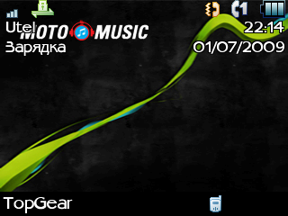

Глядите от нефиг делать что нарылПрикрепленное изображение

Top-Gear, и что это!?

Это картинка вместо надписи. ))

Top-Gear,да понятно что картинка!как ты это сделал??

Да в ezx_idle.cfg графы rsk(lsk)_graphic_name это картинки, подставляем название из скина, расширение .g, например rsk_graphic_name = moto_music_simple.g, ещё есть графа rsk(lsk)_text_name она отвечает за подписи к кнопкам, можно использовать вместе с первым, будет картинка, а за ней надпись.
Добавлено позже (2.7.2009, 21:58):
Кодировка utf-8 если не хотим вместо русского текста увидеть квадраты.
