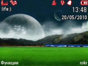

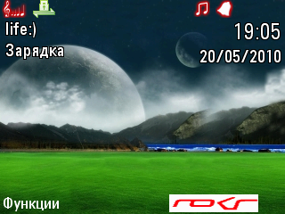

Скиньте кто нибудь картинку rokr для софт клавиши, или напишите каким шрифтом она зделана.
Прикрепленное изображение или Прикрепленное изображение
Всё что я смог добиться
Сообщение отредактировал K()t - 20.5.2010, 16:07
UnrealT
сообщение 20.5.2010, 10:01
Сообщений: 481
Регистрация: 20.6.2008
Пользователь №: 175 369
Модель телефона: E8/Q9H
Прошивка: а фиг его знает...
MOTOUNREAL
Рейтинг: 353.5
K()t, она рисованная, такого шрифта нету, может кто нить согласиться сам шрифт нарисовать, вот только кто? =((
