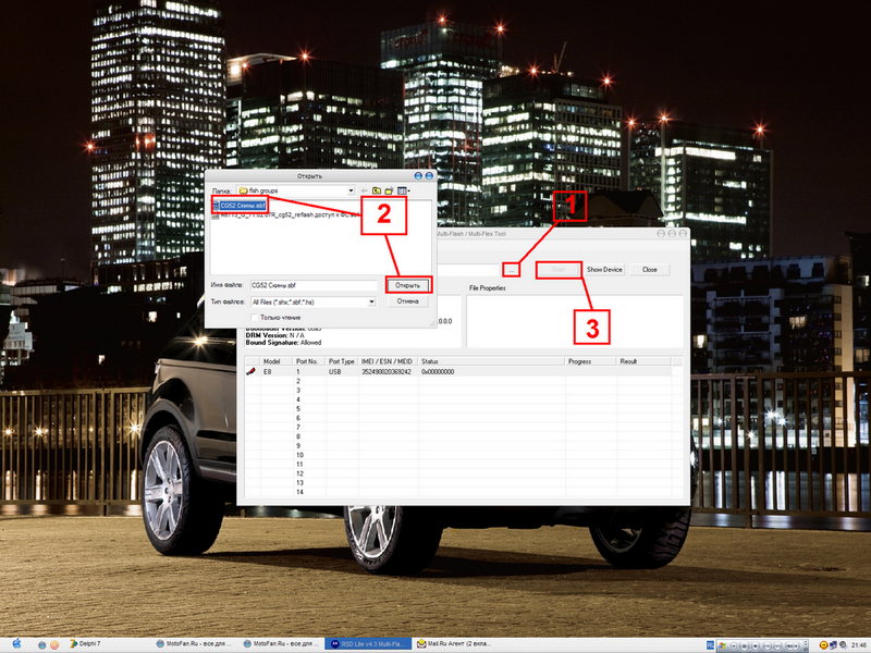

1) Если Вы всё ещё этого не сделали - открываем доступ к ФС (автор - Dimichxp):
а)Подсоединяем телефон к компьютеру в режиме Tools (если нету - в режиме модем), устанавливаем мотороловские дрова
б) Запускаем РСД.lite (можно скачать отсюда).
в) Ждём появления в списке устройств РСД нового устройства, выбираем заранее скаченную CG52 и жмем Start (P.S. Шить только на R6713_G71.02.07R, на последней оф. прошивки выдает critical error)
г) Всё, доступ открыли, теперь можно переподсоединить телефон в режиме Tools =)

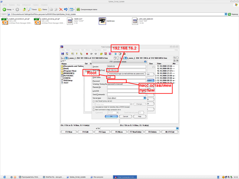

Само подключение:

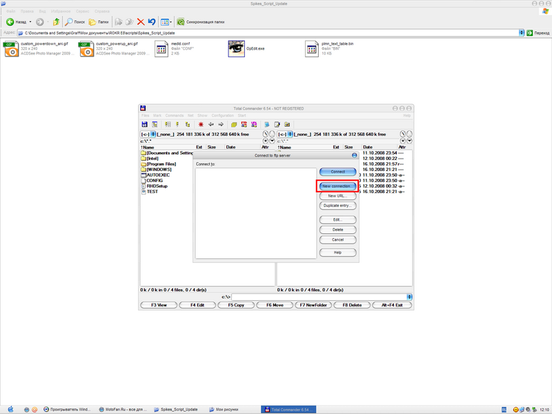

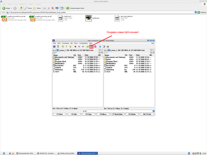

2)Требуется собственно Е8, кабель, по желанию - файл-менеджер (например Total Commander) и желание.
а) Запускаем ТС (Total Commander), жмем "установить новое фтп соединение":
Называем по любому, например, РОКР Е8, имя пользователя - root, поле пароля оставляем незаполненным. IP адресс нашего мотора - 192.168.16.2 (вписываем в HostName[Port]). После создания данное подключение появится в списке фтп ТС
б) Собственно, коннектимся по созданному соединению)

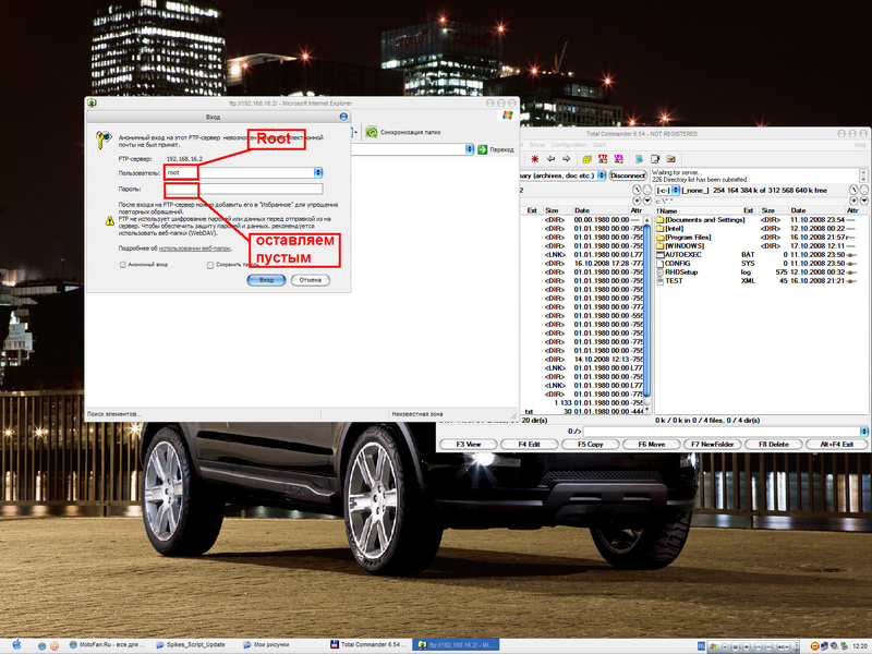

г) Можно зайти на телефон через фтп и с помощью обозревателя. Для этого ip (192.168.16.2.) прописываем в коммандной строке следующим образом:
ftp://192.168.16.2
По ходу подключения самому прописать пароль (точнее оставить поле пустым и нажать ОК)
д) В адрессной строке explorer'a делаем то же самое) Иными словами, мой компьютер, а в строку адресса в верхней части окна вставляем
ftp://192.168.16.2
Почему?
Некий
сообщение 18.10.2008, 13:31
Сообщений: 383
Регистрация: 20.3.2007
Из: Moscowtown
Пользователь №: 127 740
Модель телефона: Е8
Прошивка: 7
Рейтинг: 25
Почему не знаю думаю что не принимает пустое поле в предведенных установках) Оставь пустым поле, нажми <ок>

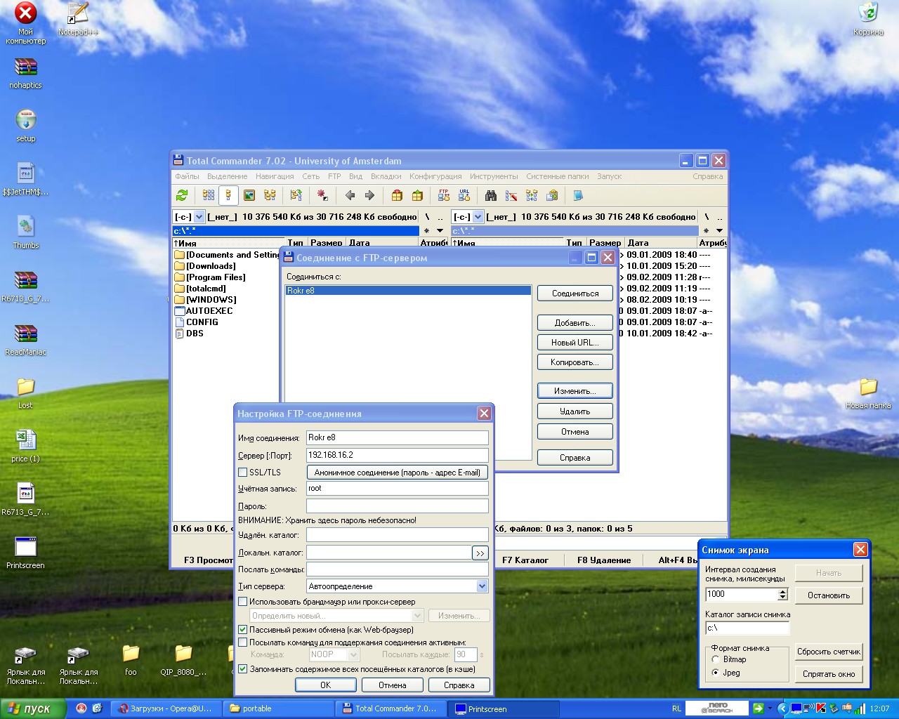

Называем по любому, например, РОКР Е8, имя пользователя - Root, поле пароля оставляем незаполненным. IP адресс нашего мотора - 192.168.16.2 (вписываем в HostName[Port]).
алсо, поставить галочку "Пассивный режим обмена" - я сперва не обратил на нее внимания и не мог понять, почему не коннектится

А у меня через тотал не захотел коннектится пока root с маленькой буквы не написал

Не коннектится к телефону.
Прошивка R6713_G_71.14.1CR_A, шил по мануалу в посте номер 3.
Накинул сверху CG52 с этого поста, пробую осуществить коннект через TC 7.04a, пишет такое:
Connect to: (12.02.2009 21:29:00)
hostname=192.168.16.2
username=root
startdir=
Думает какое-то время и говорит, что не может...
И в пассивном режиме пробовал и полную очистку со сбросом. Без изменений.
Правда в самом теле в подключениях нету пункта Tools, только стандартные четыре, пробовал через модем.
