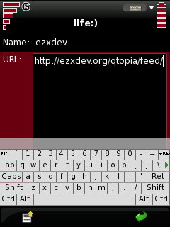

5. Вводим имя (любое) и адрес: http://ezxdev.org/qtopia/feed/ (показано, чего и где вводим):
6. Жмем кнопку в правом нижнем углу и попадаем обратно в список серверов (показано, куда попадаем):
Если вам лень столько тыкать в менюшки, то все эти пункты можно смело пропустить и написать в файл /root/Applications/packagemanager/ServersList.conf такие две строчки:
[ezxdev]
URL=http://ezxdev.org/qtopia/feed/

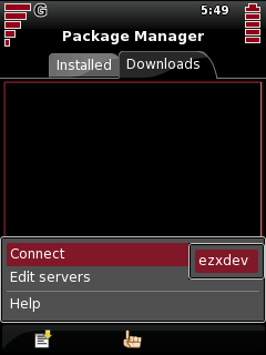

7. Жмем кнопу еще раз и попадаем в пустой список приложений, В меню жмем Connect, жмем ezxdev (показано, чего жмем и чего происходит):

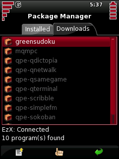

8. Появляется список доступных для установки программ:
