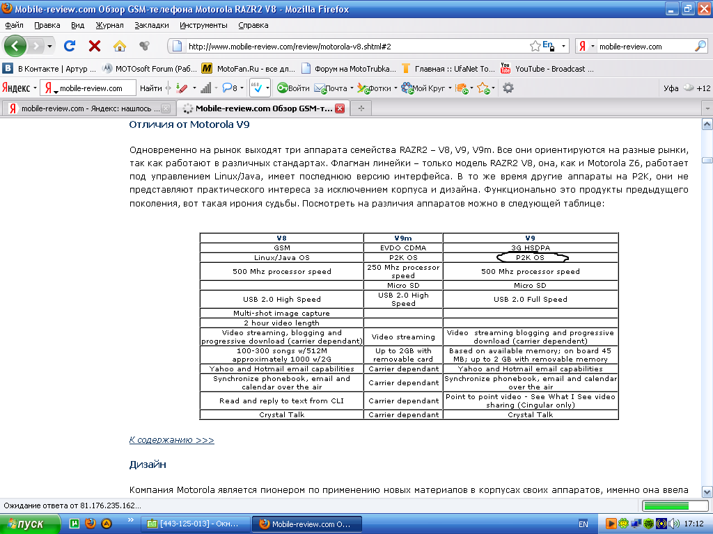

народ а прошивки от в8 подходят к в9? там ведь тоже линукс ос

тут Операционная система Linux OS

alxey, шире круг! т.е. шире глаза открывай и вникай

а по любому windows media player 11 u Mobile Browser может быть только на телефоне с ос
Добавлено позже (10.8.2009, 14:16):
на всех сайтах заявлено что там линукс ява. телефон 3г, но то что там есть ос ето факт

alxey, как говорится в одно ухо влетает в другое вылетает! этот сайт все таки более или менее авторитетен и лжеинформацию давать не будет. ну можеш как вариант подождать пока камрады тебе это скажут. ну или спроси в ветке про в9.

alxey, если бы V9 был на линуксе, то ты бы увидел его в данной ветке) а так он на p2k!!
насколько мне известно, то тока один телефон с 3G и Линуксом.. эт VA76 (Tundra)

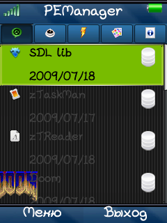

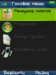

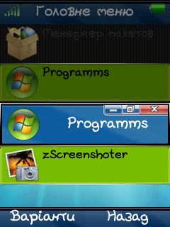

После запуска программы ZPico телефон завис, помогло вытягивание батареи, но при включении пропало почти все меню, как на фото, что делать? Шить наново? Прошивка ПЕ 2.0

Artur3000, удали в /ezxlocal/download/appwrite/am файл usermenutree и перегрузи телефон
