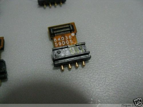

Bul
сообщение 18.4.2010, 8:28
Регистрация: 7.5.2008
Пользователь №: 171 570
Модель телефона: Motorola Z8
нашол шлейф от з10 цена - 6.50 $
вот ссилка
шлейф
Сообщение отредактировал Bul - 18.4.2010, 8:29
BugsBunny
сообщение 18.4.2010, 8:59
Сообщений: 150
Регистрация: 22.2.2009
Пользователь №: 194 176
Модель телефона: z8
Прошивка: -
вот ссилка
шлейф
такая вещичка 6 долларов стоит жесть)))

alto
сообщение 24.4.2010, 6:34
Сообщений: 20
Регистрация: 6.1.2010
Пользователь №: 212 111
Модель телефона: se w950
Прошивка: стабильные прошивки
проблема такая - купил з8(б\у, не заряжается, при разборке понял что контакта тест поинта(на рисунке который здесь Отключается при открытии слайдера либо плавно тухн под номером 3 нету и вовсе, снесли его
и вот вопрос возник, куда можно подпоять проводок вместо тест поинта под номером 3

Click
сообщение 21.9.2010, 21:25
Сообщений: 67
Регистрация: 21.9.2007
Из: г. Ростов-на-Дону
Пользователь №: 148 599
Модель телефона: Z2Play(xt1710-09)
Прошивка: 8.0
Рейтинг: 10.5
Изображение тест-пойнт №3 отвалился от платы. куда можно ещё припоять, кроме него?

нет ,, ты не тот шлейф выбрал ,, нужен такой http://www.gsm-bazar.ru/index.php?productID=1368
~Ekyt~,
можно подробнее ?? описание ,фото ,,,
