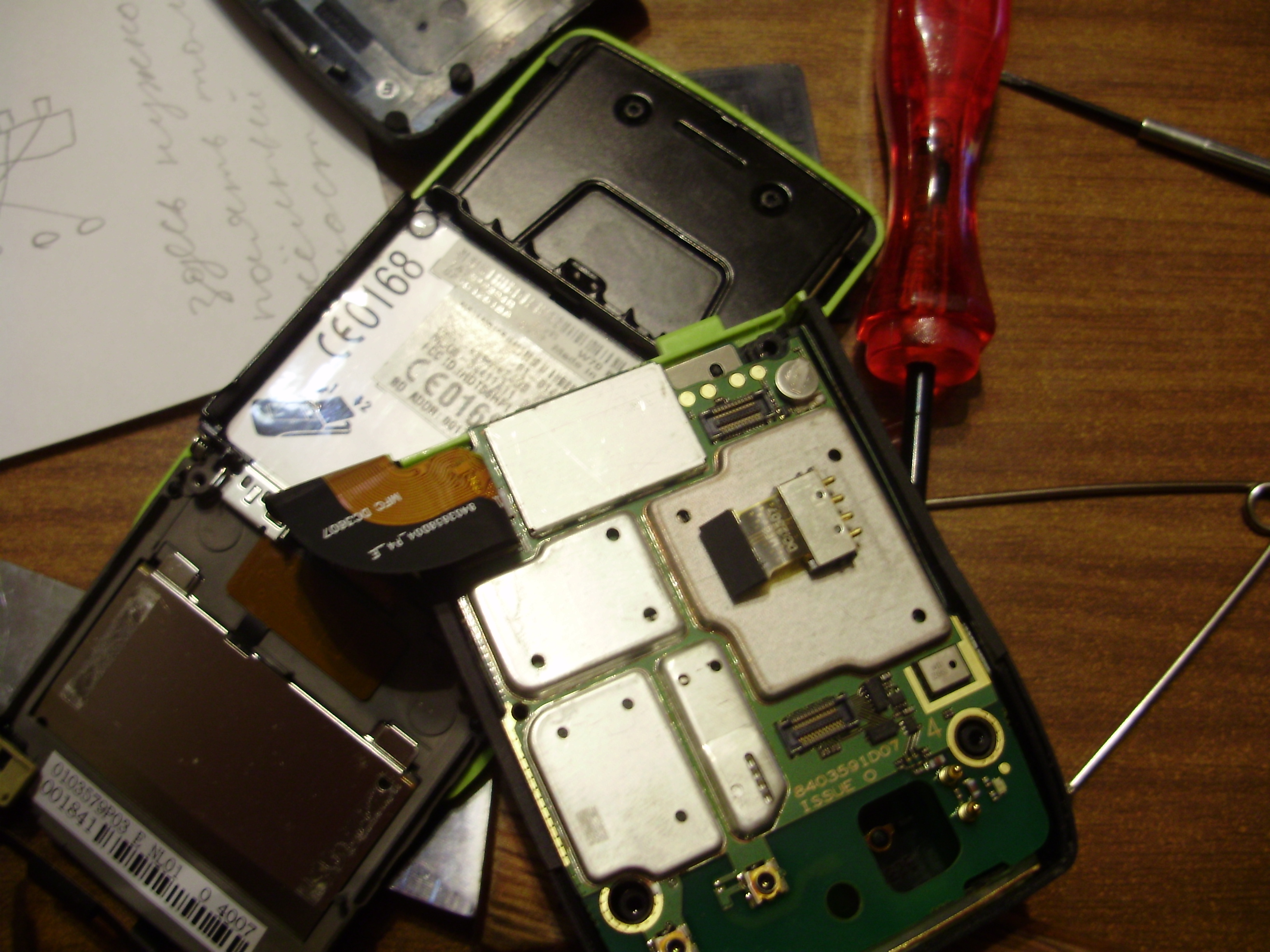

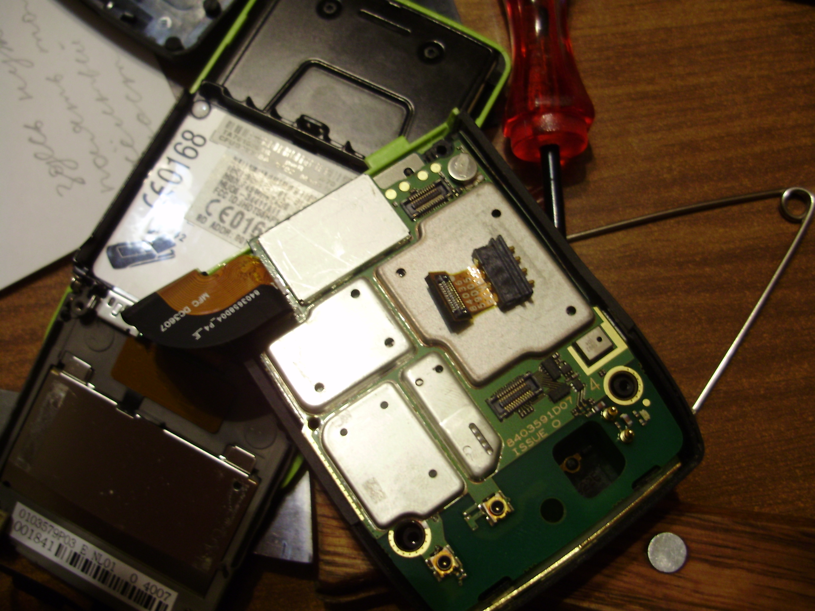

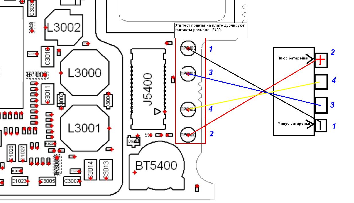

Начал тупить шлейф питания, или пишет "Отсутствует или неправильный аккамулятор" и на зарядке отключается, либо показывает всё время, что акб разряжен. Взял в руки тестер, паяльник и тонкий, медный, многожильный провод в изоляции (МГТФ 0,12). Через десять минут припаял четыре проводка к разъёму батарейки и другими концами на тест-поинты на плате согласно рисунку.
Сам шлёф с разъёмом, цепляющимся на плату оторвал нах, оставил тока разъём батарейки пластмассовый. При определённых навыках пайки и пользования тестером всё делаеца максимум за пол часа. Конечно с гарантией можно попрощацаsmile.gif

Друзья, шлейф аккумулятора или разъём батареи (кто как его называет) самому нереально найти, даже в интернете его нет!!! Я себе его искал месяц, потом сам сел и припоял!!! держится уже почти три месяца!!! clap.gif Есть вариант: я слышал шо в некоторых сервисных ценрах можно поменять этот разъём, но прийдётся ждать 1,5 - 2 недели!!! У меня столько времени не было поэтому пришлось самому всё делать!!!
где ж ты раньше был???? biggrin.gif блин а я уже сдал телефон. ну если мне не сделают то это последний вариант.

Maia, перечитай внимательно эту тему заново, на 3 странице я уже выкладывал фотку (правда хреновую) и писал по-поводу шлейфа (контакта) аккумулятора, что его нереально нигде найти!!! То, что ты показываешь ето межплатный флейф и он присутствует во всех интернет магазинах!!! tongue.gif

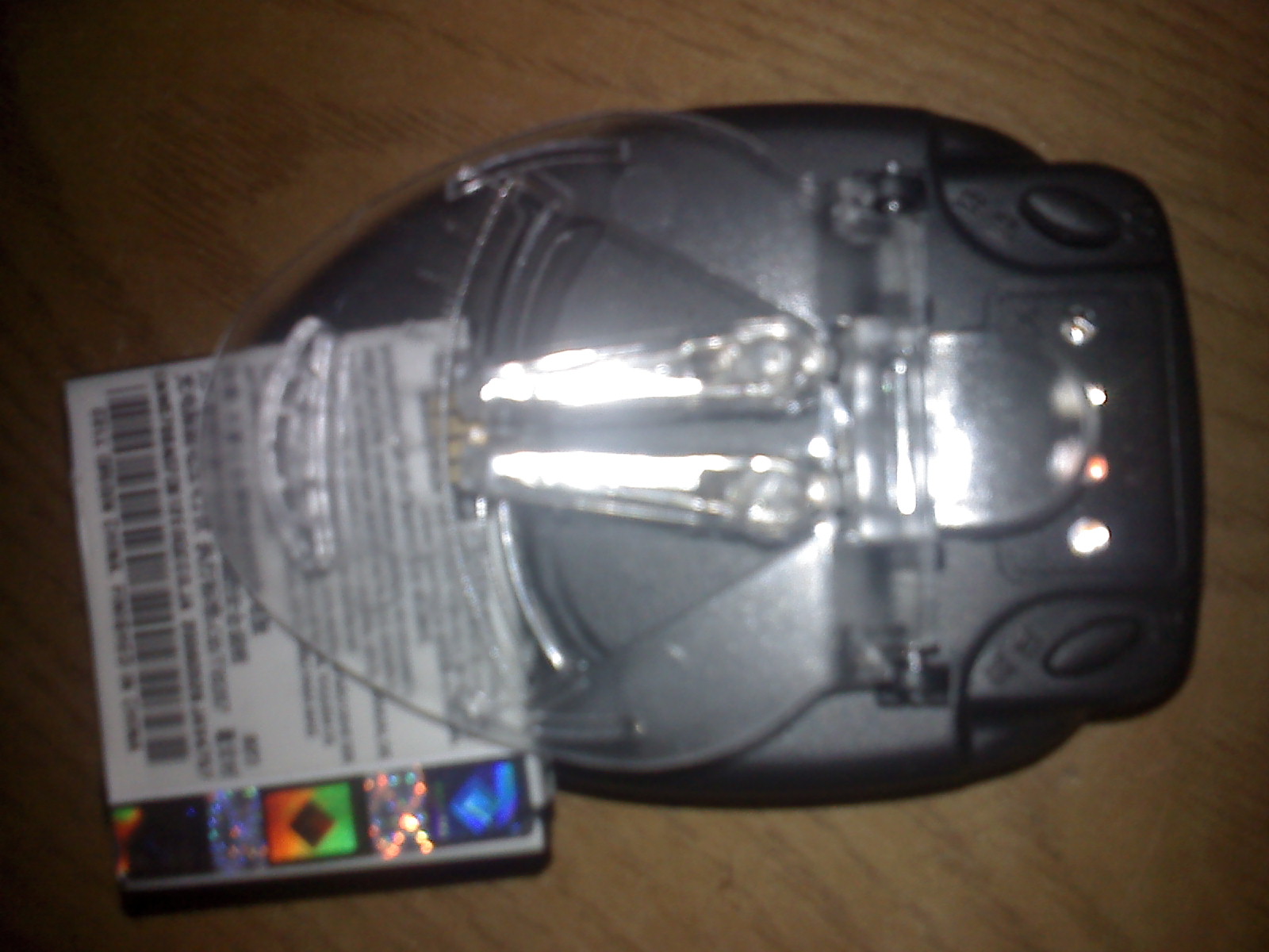

да Tarenchick абсолютно прав я уже 7 сервисных оббегал и нигде его нема sad.gif А вот межплатных хоть **** ешьsad.gif
Добавлено позже (24.3.2009, 13:00):
Я сам решилпойти по пути наймсеньшего сопротивления и прикупил себе небольшое устройство(лягушка) так как у меня 2 акума!!! И что я заменил когда зарядил через лягу мой акум который выдавал 7 часов при средней загруженности !!! Пропахал 2 дня а второй вс60 выдал 1.5 дня!!!Прикрепленное изображение
Но тут есть один косяк, через месяца 3-4 побежишь покупать новый аккум... на моих глазах в этом устройстве вздулось куча АКБ, особенно китайских. Оригинал подольше держица... наверно. Собственными глазами видел, как после этой хреновины АКБ гнусмуса показывал на тестере 5В, хотя при самой подной зарядке напряжение не должно привышать 4,2В.

eshka, конечно можно выйти из положения, начав заряжать АКБ "жабой", но это только до поры до времени. У тебя видимо контакт ещё не до конца отвалился от флейфа, т.е. контакт, отвечающий за заряд скорее всего уже отлетел, а остальные ещё видимо впоряде. Но могу тебя огорчить, тел проживёт на "жабе" недолго, скоро контакт вообще отломается!!! У меня была абсолютно такая же ситуция, заряжал жабой приблизительно 1,5 месяца, ну а потом мой тел абсолютно отказался работать: ребутился при входящем/исходящем вызове, использовании камеры, и самое интересное при откритии слайдера!!! Кароче, роль телефона он перестал выполнять и стал абсолютно бесполезными дровами!!! Вот тут и пришлось взать в руки паяльник, а вдруг получится, хуже уже некуда. Получилось clap.gif !!!
у мну к тебе такой вопрос: как ты догадался что именно так проходят контакты от аккума до платы????
P/S/ Вчера позвонили с евросеть-сервиса и сказали что замена шлейфа будет стоить 1200 рубликов. телефон еще не забирал но как бы они (наивные) мне не поменяли обычный межплатный шлейф biggrin.gif . как заберу телефон - отпишусь shades.gif
На схеме всё показано, да и тестером перепроверил. На АКБ идёт 4 контакта, по краям + и земля и по средине два, не знаю, извините для чего, один помоему для замеры температуры, а второй вроде как обозначает наличие АКБ. Ну это моё субъективное мнение. Дык вот у меня на шлейфе был обрыв по одному из средних. Значица вызвонил три куда идут. а четвёрты методом исключения.

В общем разобрал и вот что увидел:
с одной стороны:
84036
59D05
REYB
с другой:
MFC
DC:2507
Добавлено позже (20.4.2009, 19:04):
Добавлено позже (20.4.2009, 20:14):
Вот теперь когда я знаю в чём причина можно смело идти спрашивать данную детальку!!!
И вот ещё если телефон откр:
_____________------------------------ придерживая верхнюю кришку он не выкл
если _________________/---------------------- то он вык как ток слайдер начинает сгибаться!!!
У всех так???
После разборки слайдера он норм вкл правда слетели временные настройки и начал в опере при перемещении тормозить!!!
Добавлено позже (20.4.2009, 20:16):
может всёже виноват шлейф идущий от дисплея???
Добавлено позже (20.4.2009, 20:23):
как качество??? Из фотика выжал максимум если плохо могу завтра одногрупника напрячь у никон последней модели по чётче должна фота бытьsmile.gif Если кто не понял маленькая хренька лежащая сверху на основной плате и есть тот самый злополучный шлейф!!!
Добавлено позже (20.4.2009, 20:24):
