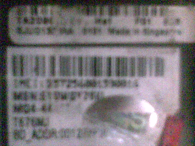

НА Mpx398_De_Luxe ТОЖЕ НЕЛОВИЛ СЕТЬ поставил ПДС 42R ТОЖЕСАМОЕ ЧТО И С R373_G_0E.30.49R_for_all_image_bot. У КОГО ЕСТЬ ПДС НА E398 ( Смотреть под ботарейкой SJUG137AA 0101 Made in Singapure) ПРОИЗВОДСТВА СИНГАПУР shout.gif shout.gif shout.gif shout.gif shout.gif shout.gif

Теnь E398, ну сто раз уже писали не шейте 42_for_all и 49R_for_all если вам нужен нормально рабочий телефон, cам виноват что испортил свой телефон, ненужно было шить 42_for_all ней ты убил родной пдс, если есть бэкап пдса сделаный до прошивания 42_for_all заливай его сеть станет ловить нормально если нет то юзай универсальные пдсы из темы Как Разогнать Аккумулятор В Е398 возможно, что на одном из пдсов будет ловить лучше.

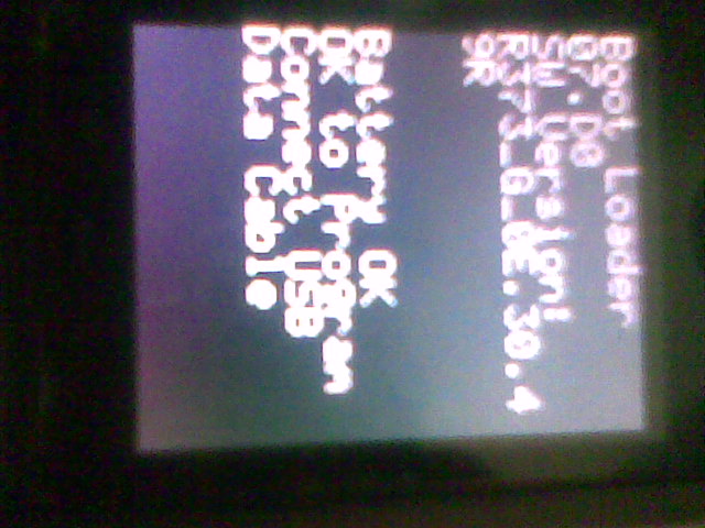

Понял Спасибо ! бут 07.D0 Но как заставить его работать на R372 Если после прошивки любой R372 ТЕЛО НЕ ВКЛЮЧАЕТСЯ . Не знаю плохо искал или нет но инфы или faq по переходу с R373 на R372 НЕТ.

Теnь E398, патчишь 372-ую прошивку патчем Run_Phone_Lte, и шьешь. Вроде так, а то я как продал свой Е398 позабывал все. laugh.gif
