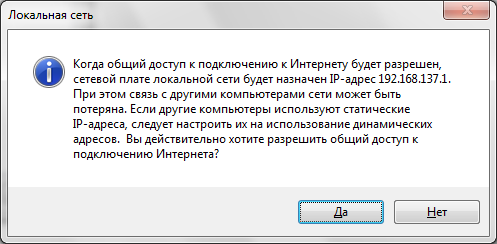

3 - На ПК идем в /Сетевые соединения/ , открываем свойства вашего соединения для выхода в Интернет.
4 - на последней вкладке (доступ), ставим галку - Разрешить другим пользователям сети использовать подключение к интернет этого компьютера. Жмем ОК.
5 - открываем свойства сетевого адаптера (Motorola USB Network), там свойства "Протокол TCP\IP 4"
Ставим IP - 192.168.16.1
Ok. Если винда спросит что за сеть, выбираем "Домашняя"

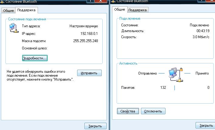

для подключения с виндЫ по синезубу пишу
айпишник 192.168.0.1
маска подсети 255.255.255.248
основной шлюз - не знаю какой писать (писал и сетевой картЫ айпишник и модема АДСЛ - не фурЫчит)
DNS - пишу днс провайдера, так как понятия не имею вааааще какой днс писать...
соединения между телефоном и кампом в блюсолеил установлено...
на сколько я понимаю, сеть между кампом и телом есть, а вот роутинга интеа на тел нету nea.gif ...
что не так делаю?
Сообщение отредактировал n@pmbl3@H - 20.3.2010, 20:33
мануал перечитай. там написано как узнать, какой днс писать.
можно не заполнять, а если хочется то надо вписать
на сколько я понимаю, сеть между кампом и телом есть, а вот роутинга интеа на тел нету ...
что не так делаю?
еще раз повторяю, есть сеть или нет, проверяется в телнете. какие команды писать я уже говорил.

спс, вкурил...не пингуется 8.8.8.8 ни ping ya.ru...нада подрубить телнет и патом запустить еще usbnet-win...чтобЫ манипуляции с телом через телнет делать)
плин, отрубил фаерволл, пошел пинг 8.8.8.8...курю дальше форум
ping pcbt - пингуется, только когда usbnet-win включен

на самом деле:
ip меняется при первом выставлении галки, затем приходить убирать и ставить ее по новой (меняться будет каждый раз). меняться он должен при раздаче инета, т.е. при нажатии ОК, после выставлении галки.
вот скриншот:
т.е. после того как началась раздача, телефон меняет IP адрес, подключен он по USB или BT, не важно, IP будет изменен.
p.s.: можно было сделать в USBnet и BTnet, чтобы раздача инета подхватывалась с 137.1, но как то не очень хочется. так что смени настройки сети телефона, после раздачи.

Zorge.R,
вот скриншот:
а у меня в таком окне адрес 192.168.0.1 а не 137. Почему?
Добавлено позже (22.3.2010, 2:10):
Нет у меня инета через комп на мой рокр. Подскажите в каком месте руки кривые :)
