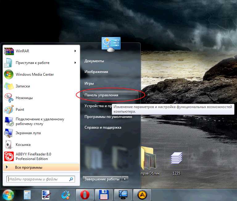

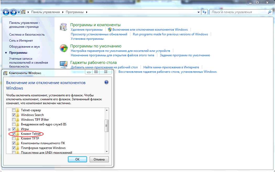

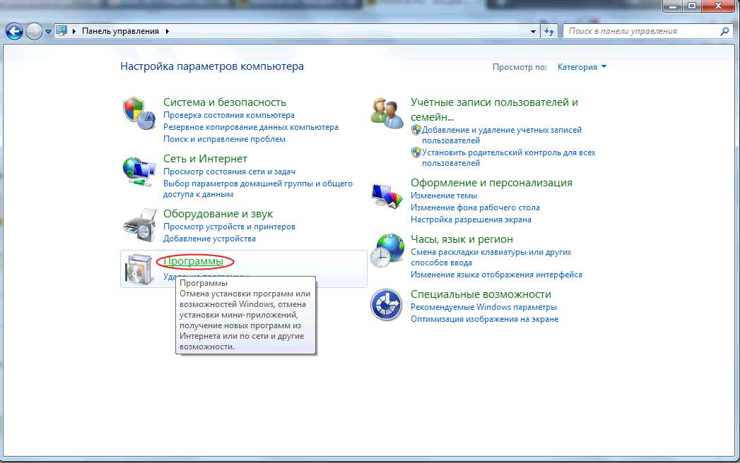

у меня виндовс 7 и нету теленета,что делать???у кого нибудь такая проблема была???

Millioncik@moto,
Я пользуюсь этим
Сообщение отредактировал K()t - 24.3.2010, 14:48

K()t, есть там телнет. кнопка поиск спасет мир.
K()t
сообщение 24.3.2010, 15:07
Сообщений: 1 818
Регистрация: 3.7.2009
Из: Niko City, Ukraine
Пользователь №: 202 229
Прошивка: CM
Рейтинг: 1118.5
Zorge.R,
Вот нашол
n@pmbl3@H

Цитата(K()t @ Сегодня, 18:07)
Вот нашол
увидишь кто еще спросит про телнет на виндовс виста или севен, отправляй всех на свой пост посмотреть.
