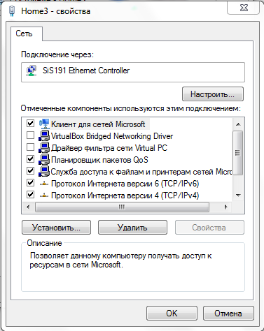

Zorge.R, в winxp всё настроил и всё отлично работало. В win7 что-то не найду вкладки доступ в свойствах сетевого соединения. Подскажи, плиз где в этой винде открывается общий доступ?

yutl,
Панель управления\Сеть и Интернет\Сетевые подключения
Выбрал нужное
Свойства\Доступ\Разрешить другим пользователям

Zorge.R, в свойства сетевых подключений могу зайти только тех, которые сейчас не подключены (например мегафон-GPRS - там есть вкладка доступ). А в свойства сети через которую сейчас подключен к интернету не могу зайти никак (точнее могу, но показывет только одну вкладку: "Сеть"). Я не знаю как здесь картинку прилепить, я бы показал. Подключаюсь через ADSL Router
Mary Jane
сообщение 26.5.2010, 6:59
Сообщений: 296
Регистрация: 2.3.2007
Из: Краснодар
Пользователь №: 124 922
Модель телефона: MOTOROKR Ё8
Прошивка: Z-Mod E8
Рейтинг: 10
А если на время отключить это самое соединение и посмотреть на вкладку?
А картинку прилеплять очень просто. Нужно нажать "Ответить", а не писать в быстром ответе - там более расширенное форматирование и есть поле для прикрепления файлов.

Mary Jane, если отключать соединение то вкладка вообще пропадает. Система тупо дезактивирует сетевую плату и всё... Нет ни одного соединения. Help!!! helpsmilie.gif

yutl, надо в настройках сетевой карты это делать. оно не пропадает.

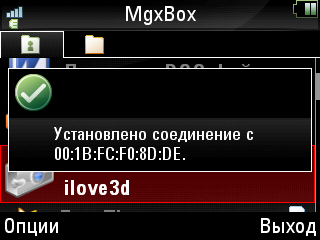

сообщение 6.3.2011, 11:49
(M)LuckyMan
Сообщений: 1 508
Регистрация: 14.3.2007
Из: Earth
Пользователь №: 126 920
Прошивка: Android 11 & 14
Рейтинг: 320
Спасибо за отличные мануалы. В конце концов получилось сконектиться и через USB и через Bluetooth. А теперь пару вопросов о том что заново придётся делать после перезагрузки телефона и компа:
