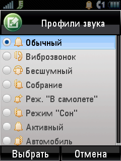

Добавление профиля "В самолёте" в профили звука.
Автор метода: angel6677 (оригинал)
При включении данного профиля отключается радиочасть телефона. Включить обратно можно только через Меню->Настройки->Настройки телефона->Режим "В самолёте"->Выкл.
1. Подключаем телефон к компьютеру и заходим по FTP в папку /ezxlocal/download/appwrite/setup
2. Копируем на компьютер файлы ezx_alert.cfg и ezx_alertprofile.cfg
3. Открываем ezx_alert.cfg
3.1 В секции [ProfileAlertStyleIndex] добавляем строку 5 = 5 (если её нет)
3.2 В секции [ProfileNameIndex] добавляем строку 5 = Airplane (если её нет)
3.3 Сохраняем файл, заливаем обратно в телефон.
4. Открываем файл ezx_alertprofile.cfg
4.1 Находим секцию [5]. Если её нет, добавляем.
[5]
AlertStyle = 3
AlertVolume = 0
CalendarAlarm = 2
CallAlertLine1 = 1
CallAlertLine2 = 1
DelFlag = 0
EmailAlert = 1
IMAlert = 1
MessageAlert = 1
MessageLight = 0
MissedNotification = 1
PlaybackVolume = 2
ProfileName = Airplane
RingLight = 0
SlideAlert =
SystemVolume = 0
TRFlag = 1
VoicemailAlert = 1
4.2 Меняем TRFlag = 0 на TRFlag = 1
4.3 Сохраняем файл, заливаем обратно в телефон.
5. Перезагружаем телефон. А можно и не перезагружать, у меня сразу изменилось.
Было/cтало:
Уже измененные файлы в аттаче.
P.S. Проверено на 7FR FFU

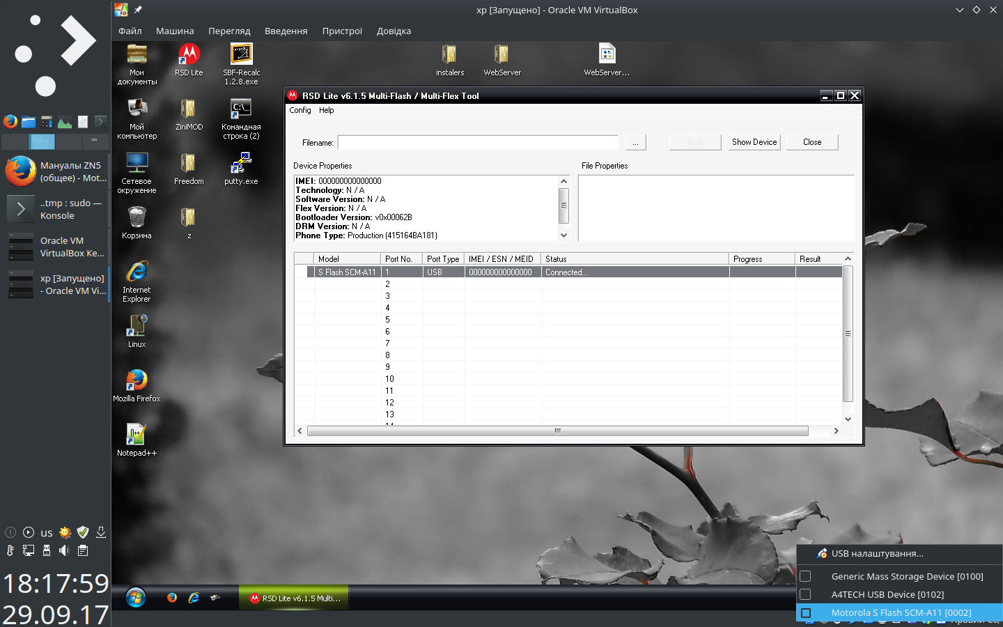

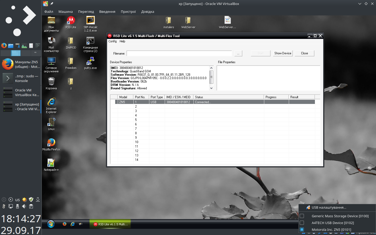

Как прошыть телефон из под GNU/Linux на ПК?
Напрямую никак, USB дрова, как и софт для прошывки, под Linux никто не пишет. pardon.gif
Но можна установить VirtualBox, и обязательно запусть от рута (иначе устройства в списке не появятся).
sudo virtualbox
Дальше устанавливаем на виртуалку Windows (удобнее всего XP), в меню VirtualBox подключаем устройство и дальше ставим прошывальщики и дрова - короче работаем как с виндой обычной.
Если не хочется каждый раз подключать вручну устройство то идем в настройки виртуальной машыны (VirtualBox) и добавляем USB устройства в список автоподключения.
ПС: нормально шьется без проблем, проверено. Да и USB сервисы работают все (просто в разных режымах определяются как разные устройства). privet.gif
Думаю такой же способ подойдет для синхронизации через MPT на Linux.
Теперь в Windows как во 2й ОС не нуждаюсь (достаточно из виртуалки). butcher.gif
Сообщение отредактировал VINRARUS - 29.9.2017, 16:05
