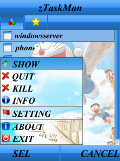

zTaskMan - программа для переключения между процессами.
Интерфейс: Русский, Английский и Украинский.
За помощь в разработке выражаю огромную благодарность: Abram'у и BeZ'у. Чуть не забыл....
На PE2 в принципе работает вполне стабильно.
Отличия версии 0.3.3 от версии 0.3.2
-Добавлена панель отображающая сведения о системе (смотрим скрин)
-Добавлено изменение размера шрифта списков и панели
-Обновление иконок приложений вынесено в отдельный поток

Ant-on please check the following picture, no matter what language I use , it is just the same...
the lings must be put in some designated place?
or a bug?
after you fix it , i hope it won't fail to show chinese...
thank you!
Сообщение отредактировал situr - 10.4.2009, 4:37
Ant-ON
сообщение 10.4.2009, 5:05
Сообщений: 1 329
Регистрация: 22.8.2005
Из: Екатеринбург
Пользователь №: 49 304
Рейтинг: 1850
or a bug?
thank you!
Application is run through the script zTaskManRun?
lng file must be in program_dir_/lng/.
Сообщение отредактировал Ant-ON - 10.4.2009, 5:11
