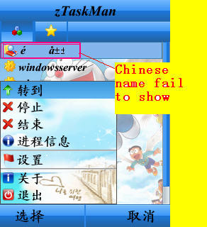

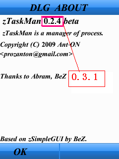

Ant-on , new problems...
check these pictures:
1. I can translate all the menu to Chinese, and they are perfectly showed. but it failed to show process or programs of Chinese name...
2. 0.2.4? hoho
1 - I will look that can done.
2 - Fixed.

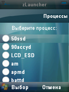

Модель телефона: Z6

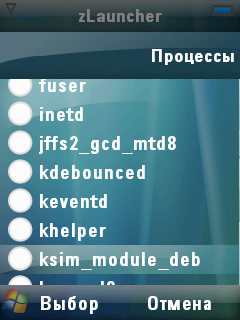

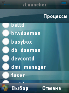

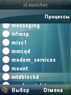

Почему диспетчер задач показывает не все процессы?
Если взять скрипт из Полезные скрипты для Z6 и V8 (скрипт прилагается)
и посмотреть те процессы которые выведет он и сравнить с тем что выводит этот диспетчер задач можно увидеть ощутимую разницу(в разы).
Или я чего-то не понимаю?

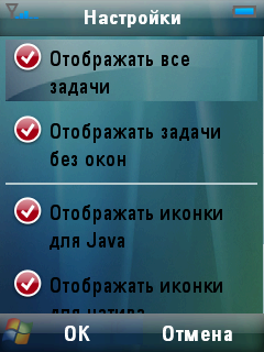

BeZ
сообщение 16.6.2009, 12:39
Moto(sh)Coder
Сообщений: 1 542
Регистрация: 8.10.2003
Пользователь №: 743
Модель телефона: только не moto
Рейтинг: 788.5
Sasha_3001,
блин, неудержался...
Sasha_3001
сообщение 16.6.2009, 12:53
Регистрация: 4.6.2009
Пользователь №: 200 735
Модель телефона: Z6
Нее, ну я что совсем уже что ли!...
Прикрепляю скрины. Первые два из диспечера задач, а вот остальные из того скрипта(было лень принскринить все процессы так что ограничился первыми десятками)
Не заметить различи просто невозможно.

Ant-ON
сообщение 16.6.2009, 13:10
Сообщений: 1 329
Регистрация: 22.8.2005
Из: Екатеринбург
Пользователь №: 49 304
Рейтинг: 1850
Цитата(Sasha_3001 @ 16.6.2009, 19:03) *
Нууу, я любознательный....И потом интересно посмотреть какой процесс за что отвечает. И даже банально..поэкспериментировать.
Отображаются только те процессы, которым можно отправить сигнал перехода на первый план. Остальные (которые не видны) можно только убивать, так что для них можно использовать скрипт тот...
ps Если не нравится моя программа, флаг те в руки, пользуйся скриптом smile.gif
