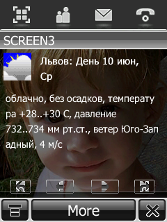

Screen3 (МОТОЛЕНТА) - это RSS виджет на рабочем столе …
Новая версия (25.02.2010): rss.mpkg
Код города узнаём на RP5.RU (адресс страницы - http://rp5.ru/5483/ru, код города - 5483) …
Код валюты - здесь
В авторан (FoxAlarm) добавляем /mmc/mmca1/.system/QTDownLoad/rss/rss.sh now (rss.sh с параметром now) …
Если, после обновления новостей, виджет не «оживает» - в rss.sh раскомментируйте (уберите #) две строчки /usr/SYSqtapp/dynamicidle/di/pluginlib/newsreader/newsreader &
Чтобы повесить RSS на кнопку голосового набора - нужно скачать run.sh, скопировать его в телефон и добавить в авторан mount --bind /путь/к/run.sh /usr/SYSqtapp/vui/vr
ps.gif Если программа установлена в телефон, а не на флэшку - пути в run.sh и авторане придётся изменить соответствующим образом (прямые пути - вынужденная мера) …

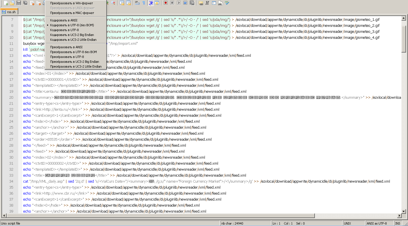

Редактируем скрипт rss.sh в File Explorer сохраняем в кодировке ISO 8859-1, ставим прогу в автозагрузку и в расписание Foxalarm и наслаждаемся свежими новостями, прогнозом погоды и недельным гороскопом.

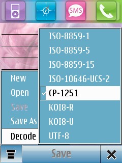

Хм... File Explorer еще и файлы редактирует что ли???
Я пользуюсь Editor. Но так и не понял как там кодировки добавить... Добавил UCS2 в строку кодировок - она не появилась в выборе (в стандартных заметках такая кодировка есть)
Silent_Bob
сообщение 10.6.2009, 8:15
Городской партизан
Сообщений: 3 590
Регистрация: 6.2.2008
Пользователь №: 162 603
Рейтинг: 807
Посмотри внимательно на скрин в 164м посте ...
ISO-10646-UCS-2
Я не знаю, чо они курили, но по их классификации - это UTF16 gossip.gif ...
По крайней мере стандартный блокнот открывает сохранённое в этой кодировке, как UTF-16 ...
ps.gif Короче, те подойдёт ...

вощем поборол топором:
поставил mpkg
потом переименовал rss.mpkg в rss.pkg
и открыл его с помощью mpkg
установилось и заработало
ну а далее .....
тупо скопировал файл rss.sh из /mmc/mmca1/.system/QTDownLoad/rss/
на комп и отредактировал под себя его при помощи notepad++
вернул файл на место
еще раз запустил RSS приложение
и увидел желаемое

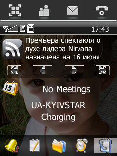

Насчет новостей для Украины и курс валют к гривне.
Всё абсолютно работает! Один маленький пунктик, на русских новостях было около 25-30 новостей, украинских я посчитал - 193 (!!!) новости.
Приколы баша пока не устанавливал. Вопрос, под них нужно будет отдельную картинку рисовать?

После того, как ты мне сказал, что кодировка не та я пересохранил скрипт через Notepad++, удалил все xml и загрузил снова. И снова он ничего не показывает...
Дайте то, что там по умолчанию лежит...

Как уже неоднократно было написано, сохраняем в CP1251(ANSI poke.gif) ...
Если уже хватило ума сохранить в UTF8 ( crazy.gif ), то в Notepad++ сначала делаем "преобразовать в UTF8 без BOM" (на всякий случай), потом - "преобразовать в ANSI" ...
Разумеется, на всех стадиях следим за читаемостью кириллицы ...
ps.gif Если с мозгами совсем туго - замените кириллицу на транслит ...
Извините меня конешно за грубость, но ...
Я уже начинаю кутопистов понимать (как можно несколько дней подряд объяснять про кодировку в блокноте) ...
