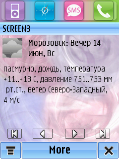

Может, картинки не скачались (или не записались - тогда запусти от root`a) ... Без картинок показывать не будет ...
Сообщение отредактировал Silent_Bob - 14.6.2009, 20:08
Да, ты прав - картинки не скачались. Запустил от рута - картинки на месте/ Как запустить чкрипт от рута через FoxAlarm?
Сообщение отредактировал Garm - 14.6.2009, 16:32
Silent_Bob
сообщение 14.6.2009, 16:54
Городской партизан
Сообщений: 3 590
Регистрация: 6.2.2008
Пользователь №: 162 603
Рейтинг: 807
Кароче, всей папке с картинками, всем файлам в ней: chmod 777 (ну и content.xml - тоже) ...
